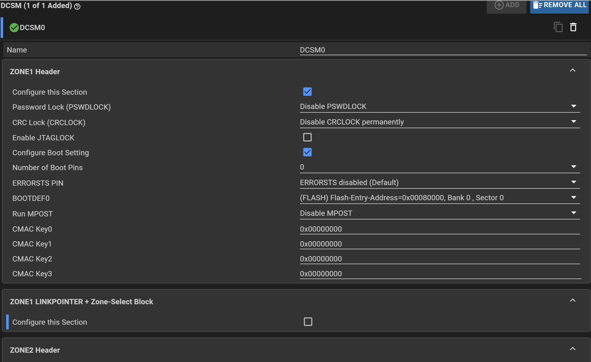

尊敬的专家:
我将对 F2800157 上的 0 引脚引导功能进行测试。
syscfg 中的配置如下:
我仅配置 Z1 接头部分。
在构建和加载程序后、我看到了以下反馈:
C28xx_CPU1:闪存编程期间出现错误。 地址 0x00078004、FMSTAT(某些器件上为 STATCMD)0x00000101
但是、0 引脚引导功能处于活动状态。 这种反馈是否有风险、为什么会有这种反馈?
Leo
    Leo、
    我将重新分配该线程、即该器件上的地址 0x78004 是第 3 个 JTAG Linkpointer、因此我不知道 CCS 抛出此错误的原因。  我认为这是无效的。
    Matthew
    您好:
    此错误意味着编程命令失败、因为尝试将存储的 0 值编程为 1(源)
    这很奇怪、因为您没有 尝试对链接指针或区域选择块进行编程。 您能否发送以下信息:
    1. CCS 内存浏览器中地址 0x78000 - 0x78020 处的值屏幕截图
    2. 由 SysConfig 生成的 dcsm.asm 文件
    马特
    尊敬的 Matt:
    请检查代码和内存:
    ; Zone 1
    ;;     .sect "dcsm_otp_z1_linkpointer"
    ;;      .retain
    ;;      .long 0x00003FFF
    ;;      .long 0x00003FFF
    ;;      .long 0x00003FFF
         .sect "dcsm_otp_z1_jlm_enable"
          .retain
          .long 0xFFFF000F     ;Z1OTP_JLM_ENABLE
    ;;     .sect "dcsm_otp_z1_jtag_pswdh"
    ;;      .retain
    ;;      .long 0x4BFFFFFF     ;Z1OTP_JTAGPSWDH0
    ;;      .long 0x3FFFFFFF     ;Z1OTP_JTAGPSWDH1
         .sect "dcsm_otp_z1_cmac_key"
          .retain
          .long 0x00000000     ;Z1OTP_CMACKEY0
          .long 0x00000000     ;Z1OTP_CMACKEY1
          .long 0x00000000     ;Z1OTP_CMACKEY2
          .long 0x00000000     ;Z1OTP_CMACKEY3
         .sect "dcsm_otp_z1_pswdlock"
          .retain
          .long 0xFB7FFFFF
         .sect "dcsm_otp_z1_crclock"
          .retain
          .long 0x7FFFFFFF
         .sect "dcsm_otp_z1_gpreg"
          .retain
          .long 0x5AFFFFFF     ;Z1OTP_GPREG1 = Z1_BOOTPIN
          .long 0x5Affffff     ;Z1OTP_GPREG2
          .long 0xFFFFFF03     ;Z1OTP_GPREG3 = Z1OTP_BOOTDEF_LOW
          .long 0xFFFFFFFF     ;Z1OTP_GPREG4 = Z1OTP_BOOTDEF_HIGH

    嗨、Leo、
    链路指针和 JLM_ENABLE 值看起来是默认值、这不会影响性能。  我们刚刚 遇到另一个客户遇到相同问题、请参阅此处的说明和权变措施:  TMS320F28P650SK:0 引脚闪存引导的 SysConfig/DCSM 编程错误
    马特
