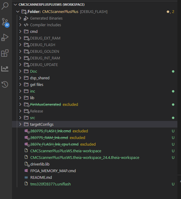

我未能通过命令行使用 CCS-server-CLI 进行构建。
CCS-server-CLI 仅显示其“Help"菜单“菜单。 它不指示命令行参数何时出现错误。 这一点根本没有帮助。  问题可能与我使用的是工作区文件 CMCScannerPlusWS.theia-workspace 而不是工作区文件夹有关?
 下方示例。
PS C:\> c:\ti\ccs2040\ccs\eclipse\ccs-server-CLI -workspace 'C:\CompanyName\projects\CMCScannerPlusPlus\'-application com.ti.ccs.apps.buildProject -ccs.workspace -ccs.configuration debug_flash

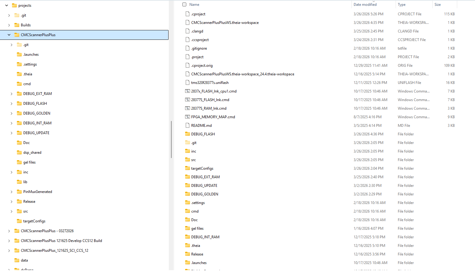

文件夹结构:
CCS 中完成

    使用 dos 命令行(控制台)而不是 PowerShell 命令会更改内容、但仍然不成功。 它似乎找不到要构建的工程。 控制台输出已连接。
    e2e.ti.com/.../CommandLineBuildOutput.txt
    关于:
    C:\BlueCrest\projects\CMCScannerPlus>c:\ti\ccs2040\ccs\eclipse\ccs-server-CLI -workspace 'C:\BlueCrest\projects\'-application com.ti.ccs.apps.buildProject -ccs.project CMCScannerPlusPlus -ccs.configuration debug_flash -ccs.buildType all
