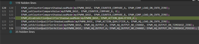

用户在升级代码时发现错误
C2000ware V5.04 + SysConfig 1.23.1
更改为 C2000ware V6.0 + SysConfig 1.25
1.为 AQCTLA/B 阴影生成的代码似乎错误
用户尝试禁用 AQCTLA/B SHADOW、但生成的代码仍会启用它们。
在 C2000ware V5.04 + SysConfig 1.23.1 中、生成的代码是正确的、但通过 C2000ware V6.0 + SysConfig 1.25、生成的代码看起来是错误的。
请验证一下吗?

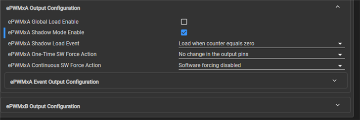

    您能否预览 SysConfig 生成的文件并向我确认 GUI 中的单处更改是否对应于生成的错误代码? 您可以尝试选中/取消选中已启用的影子寄存器选项、然后查看生成的代码文件是否根据该选项而变化。 如果未出现这种情况、则可能是系统配置问题。

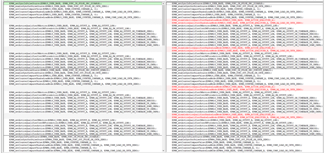

    我离线向您发送了一封电子邮件、显示  C2000ware V5.04 + SysConfig 1.23.1 和 C2000ware V6.0 + SysConfig 1.25 生成的代码之间的比较图像。 然后,我也修改和上传的图像上的第一篇文章。 你见过他们吗?
    上面也显示了 CCS Watch 窗口中的寄存器。
    你能在你这边重现这个吗? 或者您在自己这边看到的情况有所不同?

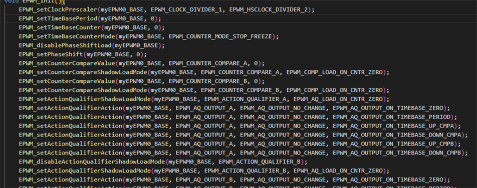

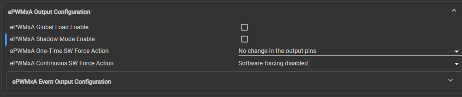

    我试图在我这边重现这个问题 我使用了 C2000Ware6_0_0_0 和 SysConfig 1.25。
    不启用影子模式时、我会看到以下 board.c 文件
    然后、当我启用影子模式时、我会看到 ePWM_disableActionQualifierShadowLoadMode (myEPWM0_base、ePWM_action_qualiter_A);对于 ePWM_action_qualiter_A、从 board.c 中移除(对于 ePWM_action_qualiter_B,仍然为此处)
    我认为  ePWM_disableActionQualifierShadowLoadMode (myEPWM0_base、ePWM_action_qualifier_a) 行可能不会出现在您的 board.c 中、因为您启用了“启用全局影子到活动“加载(因此它会忽略各个限定符的影子模式)。 检查是否为您启用了此选项

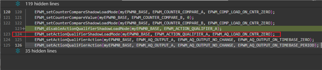

    尊敬的 Ira:
    我们看到的和您的一样。
    但是、问题似乎是在禁用后启用它的下一行。
    也就是说、
    EPWM_setActionQualifierShadowLoadMode (myEPWM0_BASE、EPWM_ACTION_QUALIENT_A、EPWM_AQ_LOAD_ON_CNTR_ZERO);
    static inline void
    EPWM_setActionQualifierShadowLoadMode(uint32_t base,
                                          EPWM_ActionQualifierModule aqModule,
                                          EPWM_ActionQualifierLoadMode loadMode)
        uint16_t syncModeOffset;
        uint16_t shadowModeOffset;
        // Check the arguments
        ASSERT(EPWM_isBaseValid(base));
        syncModeOffset = 8U + (uint16_t)aqModule;
        shadowModeOffset = 4U + (uint16_t)aqModule;
        // Set the appropriate sync and load mode bits and also enable shadow
        // load mode. Shadow to active load can also be frozen.
        HWREGH(base + EPWM_O_AQCTL) = ((HWREGH(base + EPWM_O_AQCTL) &
                                       (~((0x3U << (uint16_t)aqModule) |
                                       (0x3U << (uint16_t)syncModeOffset))) |
                                       (0x1U << shadowModeOffset)) |
                                       ((((uint16_t)loadMode >> 2U) <<
                                         syncModeOffset) | (((uint16_t)loadMode &
                                        0x3U) << (uint16_t)aqModule)));
    您能否帮助检查此线路是否可以启用它?
    EPWM_setActionQualifierShadowLoadMode (myEPWM0_BASE、EPWM_ACTION_QUALIENT_A 、EPWM_AQ_LOAD_ON_CNTR_ZERO );

    您好、Wayne。
    这似乎是一个 SysConfig 代码生成问题。 我在这里为它提出了一个错误 jira.itg.ti.com/.../PMUX-4772。 让我们等待系统配置团队的答复。

    尊敬的 Wayne:
    这是一个错误、此处正在跟踪 [C2000DRIVERS-3366]为 EPWMx 输出配置生成的代码始终启用影子模式- Texas Instruments JIRA。
