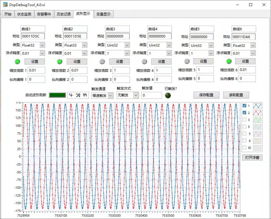

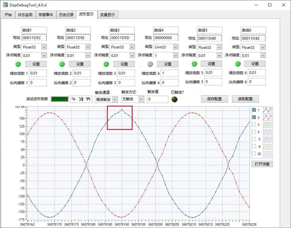

您好的团队、
你过得怎么样? 希望此电子邮件能帮您找到合适的答案!
我的客户的应用场景如下:两个输入通过 TMUX 共享 F28374 的 ADCA0 通道、并且采样结果会产生显著的干扰。 彻底检查后、没有硬件问题。 软件会更改 ADCA 模块引脚 1、2、3 和引脚 4、5、6 的 SOC 转换器。 此时、逆变器电压干扰完全消失。 测试发现、干扰源自 SOC0 转换模块。
支持需求:您能否说明 SoC 模块的功能、以及为何使用 SoC0 导致上述问题? 是否有相关的应用手册?
         优化前                           优化后
