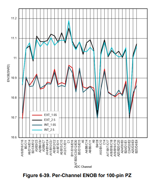

这是 Jeevan、我正在将 TMS320F280039C DSP 用于我的应用程序。 因此、当我浏览这个 MCU 的数据表时、我看到了一个有趣的图、其中定义了 MCU 每个 ADC 通道的有效位数 (ENOB)。 因此、请大家澄清我下面的疑问。
  1. 在 MCU 天气中、ENOB 对每个 ADC 通道的真正含义是什么?它实时告诉真实 ADC。例如、如果理论上它是 12 位 ADC 通道、但实际上它充当 11 位或 10 位、如下图所示?
  2. 如果我的理解正确、如 Point1 上所述、这意味着该图提供了每个 ADC 通道性能的信息、便于我们选择有效的 ADC 通道。 例如、我们可以将关键信号优先分配给 ADC 通道、该 ADC 通道在 ADC 通道中具有高 ENOB、而低临界信号可以分配给具有较小 ENOB 的 ADC 通道?
  3. 另一种、如果一个 ADC 通道的 ENOB 较小、则意味着该 ADC 通道的精度较小、意味着检测信号的误差百分比会增加、因此我们必须避免将该通道用于关键信号?
  4. 为什么不同 ADC 通道的 ENOB 是不同的、以及哪些因素会影响 ADC 通道的 ENOB?
  5. 是否有任何计算或格式来计算每个 ADC 通道的 ENOB?请澄清我对此图的理解是否正确、请帮助我回答一般问题。

    在 MCU 天气下、ENOB 对每个 ADC 通道的真正含义是什么?它实时告诉真正的 ADC、例如、它是 12 位 ADC 通道、但实际上它充当 11 位或 10 位、如下图所示?
    JC: ENOB 是受噪声和失真影响的实际分辨率的度量。  它主要影响动态信号转换、就像在对正弦波进行采样时一样。  理想情况下、ADC 满分辨率应该表示转换的正弦波数据、但由于噪声和失真、实际分辨率将降低几个位的几分之一。不管是否是、实际上 ADC 可能根据引脚的不同充当 11 位或 10 位转换器。
    如果我的理解是正确的、如上面的 Point1 所示、这意味着该图提供了每个 ADC 通道性能的信息、使我们能够选择有效的 ADC 通道。 例如、我们可以将关键信号优先分配给 ADC 通道、ADC 通道在 ADC 通道中具有高 ENOB、而低临界信号可以分配给 ENOB 较小的 ADC 通道?
    JC:正确、您可以使用此项来计划您的 ADC 应用程序在哪些通道上映射到哪些信号。
    另一个如果一个 ADC 通道的 ENOB 较小、则意味着该 ADC 通道的精度较小、意味着检测信号的误差百分比可以增加、因此我们必须避免将该通道用于关键信号?
    JC: 然而、对于采样的直流信号或频率非常低的信号、ENOB 的影响较小、因为采样依赖于某些瞬时值或一些读数的平均值、并且谐波或高频噪声的影响在直流信号上不会明显。  例如、温度传感器读数也可被视为至关重要、但代码的变化速率不像动态信号那样快、如交流电源频率或直流/直流应用中的更高频率。  在这种情况下、您也可以将较低的 ENOB 通道用于温度传感器输出。
    JC:通道与电源线的接近使其容易受到耦合噪声的影响。  具有较低 ENOB 的通道通常是靠近电源引脚或在内部(在芯片本身中)靠近电源总线的通道。  这是 ENOB 的公式:ENOB =(SINAD - 1.76)/6.02。  SINAD 是 SNR 和 THD。  由于靠近耦合到相邻的 ADC 通道、芯片中的任何活动都会在电源线路中产生噪声和这种噪声、从而降低 SNR、如果存在周期性活动(例如切换 IO)、这将在捕获频谱中反映为谐波。  周期性切换将增加 THD。  以便了解噪声对 ENOB 的影响。
    是否有任何计算或格式来计算每个 ADC 通道的 ENOB?请说明我对此图的理解是否正确
    JC:见对先前问题的答复。
