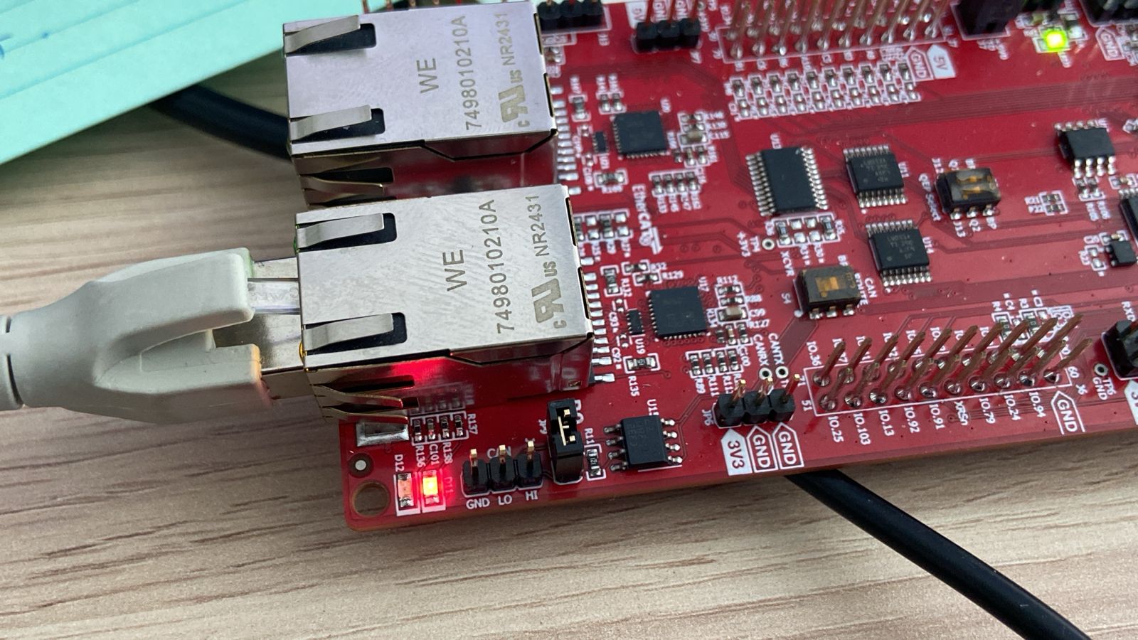

 您好 TI 支持团队:
我正在使用 TI C2000 F28P65x (LaunchXL-F28P65x)、并使用 EtherCAT 子器件(基于 SSC)工程、从 CPU1 Echoback 示例开始。 我已将 PLECS 生成的控制器集成到工程中。
目标
从闪存在 TI C2000 F28P65x (LaunchXL-F28P65x) 上运行 EtherCAT 从站、并与 TwinCAT 实现稳定的通信、从而达到 OP 状态。
问题
当我使用以下命令运行工程时:  LAUNCHXL_RAM:
  •  一切正常
  • EtherCAT 从站达到 OP 状态
  • 通信工作正常
 LAUNCHXL_FLASH:
  • 代码成功闪烁(无 CCS 错误)
  • 在 TwinCAT 中检测到从器件
  • 但状态转换失败
init→PREOP→init
错误消息 (TwinCAT)
INIT to PREOP' timeout (2000 ms) reached state change aborted (requested 'PREOP', back to 'INIT') state change aborted (requested 'OP', back to 'INIT') Frame missed 10 times
观察结果
  • 相同的项目、相同的代码
  • 同一 PLECS 生成的控制器
  • 由 SSC 生成的 EtherCAT 文件相同
  • 唯一的变化是:
LAUNCHXL_RAM → works
LAUNCHXL_FLASH → fails
电路板行为
LaunchPad 上的 EtherCAT 错误 LED (D11) 亮起(红色)、这表明固件已编程并正在运行、但通信或状态转换仍然存在问题。
从闪存运行时、此行为是一致的。

    您好、
    尝试从 launchxl_flash 运行 SDK 中存在的回显示例,如果您没有遇到任何问题,  那么可能需要检查您的控制器代码。
    (确保您已从 TwinCAT 对 EEPROM 进行编程,同时确保您使用的是最新的 c2000ware )
