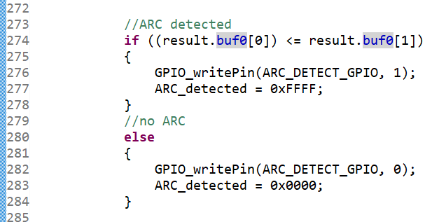

对于提供的 AFCI 演示程序 ml_arc_detction_F28P55X、在 arc_detection.c 文件中、两个变量 result.buf0[0]和 result.buf0[1]表示什么?

    `result.buf0[0]`和`result.buf0[1]`是:
    • Result.buf0[0]`:该变量保存由电弧检测算法生成的*input feature*。 通常、这是表示最新样本的电弧故障特性的值。 这是电压/电流数据的某种计算指标。
    • result.buf0[1]`:该变量保存一个*threshold value*。 这是输入特性的预定义上限。 如果`result.buf0[0]`超过此阈值、则表示可能存在电弧故障。
    “比较“与“逻辑“
    代码`如果 (result.buf0[0]<= result.buf0[1])`至关重要。
    • Result.buf0[0]<= Result.buf0[1]`(`reArc detected):如果计算的功能值 (` sult.buf0[0]`re)*小于或等于*阈值 (` sult.buf0[1])、则代码将认为是*检测到*的电弧故障。 乍一看、这似乎违反直觉。
    • 重要说明:在这种特定实现方案中、较低的特性值表示较高的电弧故障可能性。 当存在圆弧时、算法可能会提取一个*降低*值的特征。
    • `else`(No Arc):**如果计算的特征值 (`result.buf0[0]`)*大于阈值 (`result.buf0[1]`)、则代码得出的结论是此时不存在弧。
    进一步说明:
    `result.buf0[0]`和`result.buf0[1]`变量以及条件语句构成了用于检测电弧故障的基本阈值机制。 该算法的工作原理是监控输入特性并将其与固定阈值进行比较。 当特性值降至阈值以下时、表示发生了电弧故障。
    总之、代码使用阈值化方法、根据计算特征 (`result.buf0[0]`) 和预定义阈值 (`result.buf0[1]`) 检测电弧故障。 由于其实现方式、较低的特性值表示较高的故障可能性。
