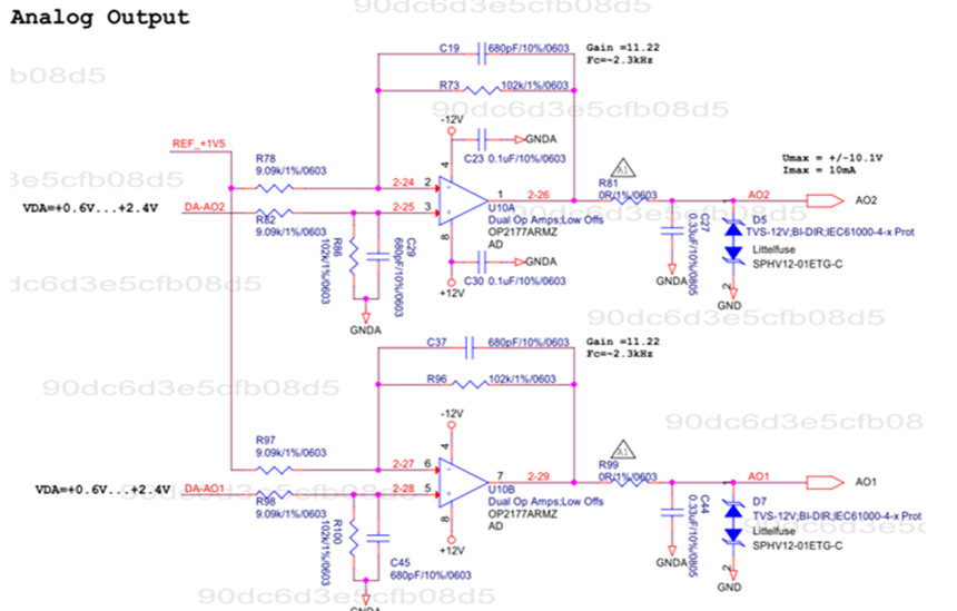

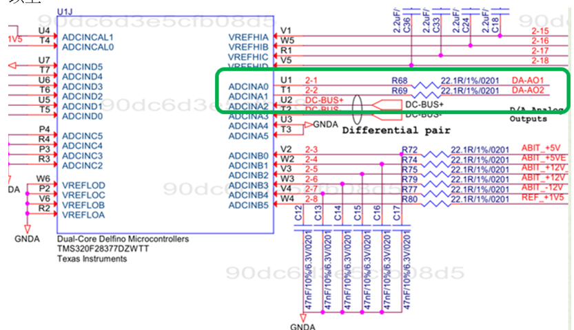

我们的模拟输出来自 MCU (TI 的 TMS320F28377DZWTT) 的 U1 和 T1。 为了供客户使用、DAC 功能在通过以下电路后输出 AO1 和 AO2。
对于这两个问题模型、我们完全更换了以下电路、但发现偏置电压仍然存在。 因此、我们回溯到 MCU、发现 MCU 本身的命令输出端有 0.02V 的压降。 放大 11.22 倍后、电压差约为 0.2V。
我们想问几个问题:
1. MCU 本身在 DAC 中是否有错误?
2.由 VREFIA 输入电源引起的错误是否也有影响? 您能帮助确认图层之间的关系吗?
3.错误部分的规格是什么?

    感谢您的详细说明。
    • 您使用的 VREFHIA 电压是多少?  (2.5V、3.0V 或其他值?) 这一点很重要、因为工厂校准仅在 2.5V 电压下执行。
    • A:REF 为 3V
    • 您是否 Device_cal() 在初始化期间调用?  这会加载出厂偏移修整值。
    • 答:尊敬的跟踪
    • 假设 AO1 和 AO2 都显示相同的 0.02V 偏移 还是它们不同?
    • 答:下面仅显示 AO1。

    尊敬的 Jimmy:
    感谢您确认客户在初始化过程中未调用` evice_cal ()`D。 鉴于此、和 3V VREFHIA 电压、0.02V 偏移为*预期*并显著加剧。
    正如我们所指出的、工厂校准仅在 2.5V 下执行。 `D` evice_cal () 、MCU 在采用 3V 基准时依赖于可能不准确的默认修整值。 这实际上会禁用初始失调电压补偿。
    由于只有 AO1 显示失调电压、这也可能表明轻微的通道间不匹配、这种不匹配随着缺少校准和 VREFHIA 升高而变得显而易见。
    **以下是我们建议客户按优先级顺序执行的操作:**
    1.**实施` evice_cal ()`D:**这是*最直接*的解决方案。 在初始化期间添加此函数调用将加载出厂修整值、并可能使偏移更接近规格... 可能会完全消除。 实施后、他们应立即重新测试。
    `D**如果` evice_cal ()`D不可行(由于代码限制等),实现` ac_tuneOffsetTrim ()`D:**由于它们使用 3V ,它们*必须*使用` ac_tuneOffsetTrim () 手动校准偏移。 这将需要测量 AO1 上的实际输出偏移并相应地调整修整值。 技术参考手册详细介绍了该过程。
    3.**验证 VREFHIA 去耦:**只是为了确认、VREFHIA 和 VREFLOA 之间是否存在≥μ F 1µF 电容器、并且该电容器在物理上靠近芯片? 尽管不太可能*导致*一致的 0.02V 失调电压、但它会导致噪声和潜在的稳定性问题。
    4.**考虑软件补偿(作为最后的手段):**只有在上述步骤不产生令人满意的结果时、才应采用软件中的调整 DACVAL 命令来补偿偏移。 这并不理想于正确的校准。
