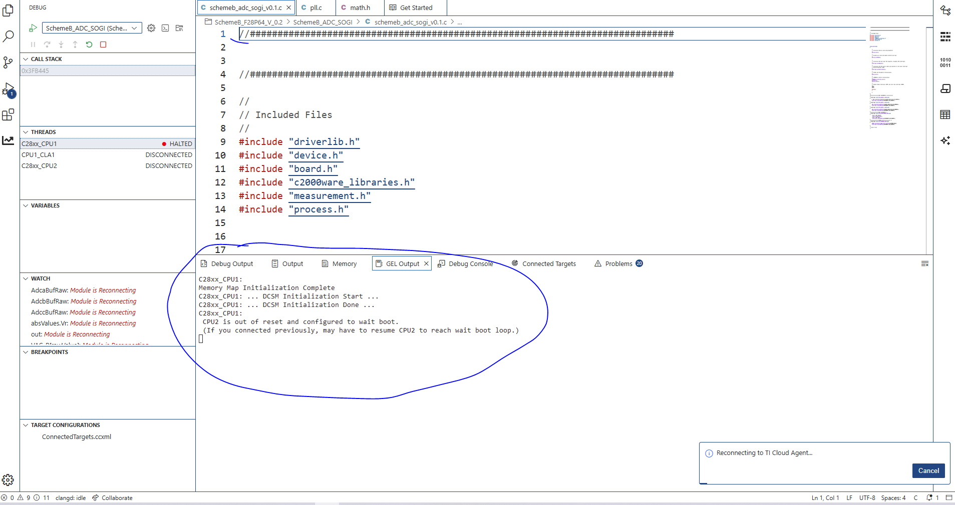

我是代码编写器 studion 20.4.1 这是工作正常当在定期更新中,我将软件更新到 20.5.0 IAM 无法调试项目这下面的屏幕截图有关错误。

    感谢您的提问。 您能否确认系统上仅运行一个 CCS 实例 (20.5)? 如果 CCS 20.4 和 CCS 20.5 都在运行、则可能会引发此类错误。
    此外、您是否可以在 CCS 20.5 中尝试这样做
    1.右键点击“Target-Config (.ccxml)“文件->开始无工程调试
    2.您应该会在“线程“窗口中看到 CPU1 和 CPU2
    3.选择 CPU1 thread ->转到顶部工具栏中的 Run 选项卡-> Load ->选择要在 CPU1 中加载的.out 文件。
    4. 选择 CPU2 thread ->转至顶部工具栏中的 Run 选项卡-> Load ->选择要在 CPU2 中加载的.out 文件。
    此流程是否适合您、或者您是否看到错误?

    实际上、 在我的计算机中、CCS 20.4.1 和 CCS20.5.0 都可以  删除以前的版本
    尊敬的 Kayala:
    您可以在 ccs2041\ccs\uninstall_ccs.exe 上运行卸载程序以将其删除。 但是、不需要因出现此问题而将其删除、只需确保一次只运行一个 CCS 实例即可。
