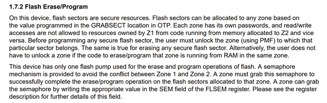

    我目前正在 TMS320F28054F 上测试 DCSM 区域 2 安全性、并想分享测试结果并提出问题。
    配置:
    -闪存扇区 C、D、E、F 通过 GRABSECT 分配给区域 2
    -所有其他 DCSM 设置(EXEONLY、GRABRAM 等)保留为默认值(未修改)
    测试结果:
    1.按预期阻止通过 UniFlash 进行连接
    2.通过 CCS Target Configuration 连接成功
    连接 CCS 后、扇区 C、D、E、F 的存储器读取失败—返回 0x0000(符合安全区域的预期)
    4.执行 PMF(密码匹配流程)解锁第 2 区后,对扇区 C、D、E、F 的内存读取成功—正确的行为
    5.但是,即使在解锁区域 2 之前,也可以通过 CCS 对所有扇区(包括 C、D、E、F )进行闪存擦除
    问题:
    是否可以在 F28054F 上使用 DCSM 区域 2 安全机制阻止闪存擦除操作?
    在使用 TMS320F280040C 的不同电路板上、相同的区域 2 安全配置会成功阻止闪存擦除、直到通过 PMF 解锁区域。 这表明行为可能因器件代数而异。
    您能否阐明 F28054F(F2805x 系列)硬件是否支持通过 DCSM 阻断闪存擦除、或者这种保护是否仅适用于较新的器件(如 F28004x 系列)?
    谢谢你。
    您好:
    除非在 Z2 安全存储器中执行闪存 API 函数或 PMF 完成、否则这应该是不可能的。 让我看看
    资料来源: https://dev.ti.com/tirex/explore/node?node=A__ALkPsnNh-AX68CX3pn1u6A__c2000ware_gen2_module__1kRFgrO__LATEST
    来源: F2805x TRM
    马特
