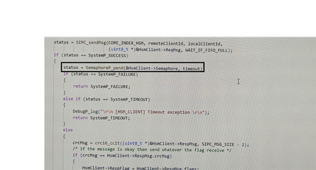

    尊敬的 Aditya:
    我已成功将多核工程与基于闪存的 UART SBL 集成。 但是、在映像加载期间、SBL 在执行证书验证时会卡住、等待 HSM SIPC 中的信标释放。 您能否建议如何解决此问题?
    Shashank
