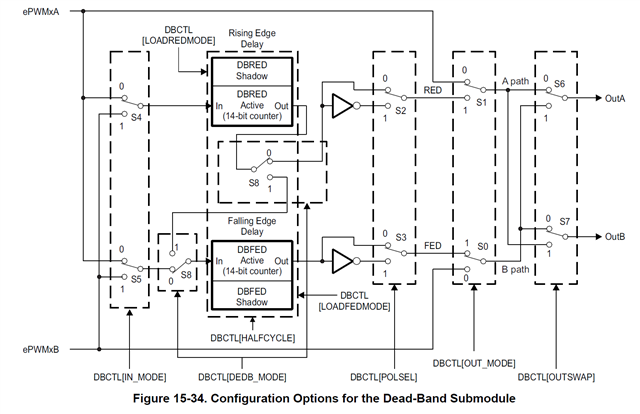

如标题中所述、我注意到使用 SWAPAB 交换 A 和 B 输出的功能仅适用于 ePWM1 到 8。
这是否符合设计? 这种微控制器模型是否有权变措施?
谢谢。
    尊敬的 Patrick:
    TMS30F28379D 只有 16 个 HRPWM 通道 (EPWM1 至 8)。 由于 EPWM9 不是 HRPWM、因此无法为 EPWM9 配置 HRPWM 寄存器。
    Harisyam
    是否有解决方法可以将通道 A 和 B 与 ePWM 9 及更高版本交换?
    尊敬的 Patrick:
    您可以使用死区模块的 OUTSWAP 函数交换输出。 有关详细信息、请参阅 TMS320F28379D 的 TRM 中的第 15.7.3 节。 此配置存在于 DBCTL 寄存器中。
