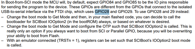

    您为什么 SCI 引导选项配置器件?  闪存内核当前配置为将 GPIO29/28 用于 Tx/GPIO29 Rx:

    我们的硬件板使用设计和制造 SCI-A 一方 GPIO84 、 85 ( 默认值 )。
    根据您的建议、我做了更改  SCI_BOOT_ALTERNATE 最终目的  SCI_BOOT、它现在可以正常工作。

    您好:
    很高兴听到! 这是一个很常见的问题 — 我们的 F2837xD controlCARD 将  带 SCI Tx/SCI 的 GPIO29/28 路由 Rx 到板载调试器的串行接口。 创建此 闪存内核示例的任何人都必须一直在使用此 EVM 进行测试和开发。

    这是一个很常见的问题 — 我们的 F2837xD controlCARD 将  带 SCI Tx/SCI 的 GPIO29/28 路由 Rx 到板载调试器的串行接口。 创建此 闪存内核示例的人员必须一直使用此 EVM 进行测试和开发。
    感谢您的解释。 这是很有道理的现在!
