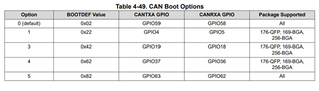

    在使用默认引导选择时、选择 CAN 引导时、您的引导引脚配置 (GPIO72=1、GPIO84=0) 是正确的。 但是、引导 ROM 将默认的 CAN 引脚 GPIO59 (TX) 和 GPIO58 (RX) 用于 CAN 引导选项 0。 您的设置使用 GPIO4/GPIO5、这对应于 CAN 引导选项 1 — 这需要将 BOOTDEF 配置为 0x22(首先通过仿真引导进行测试,然后考虑 OTP 编程)。
    如果没有这种配置、器件会进入 CAN 引导模式、但会侦听错误的引脚、从而解释它永远不会确认传输的原因。

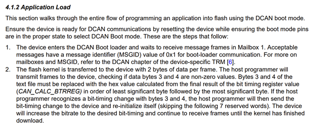

    主机编程器期望手动修改闪存内核.txt 的字节 3 和 4 以反映位时序变化。 请确认您已完成以下操作:

    在使用默认引导选项时、选择 CAN 引导时、您的引导引脚配置 (GPIO72=1、GPIO84=0) 是正确的。 但是、引导 ROM 将默认的 CAN 引脚 GPIO59 (TX) 和 GPIO58 (RX) 用于 CAN 引导选项 0。 您的设置使用 GPIO4/GPIO5、这对应于 CAN 引导选项 1 — 这需要将 BOOTDEF 配置为 0x22(首先通过仿真引导进行测试,然后考虑 OTP 编程)。
    尊敬的 Matt:
    boot_modes.h 文件中
    #ifndef Brom_boot_modes_H
    define BROM_BOOT_MODES_H
    #define CAN_BOOT 0x22U          // 0x02U //GPIO59;GPIO58
    #define CAN_BOOT_ALT1 0x02U   // 0x22U // GPIO04;GPIO05
    #define CAN_BOOT_alt2 0x42U   //GPIO19;GPIO18
    #define CAN_BOOT_ALT3 0x62U   //GPIO37、GPIO36
    #define CAN_BOOT_ALT4 0x82U    //GPIO63、GPIO62
    #define CAN_BOOT_SENDTEST 0xA2U //GPIO59;GPIO58
    #define CAN_BOOT_ALT1_SENDTEST 0xC2U //GPIO04;GPIO05
    #define CAN_BOOT_ALT2_SENDTEST 0xE2U //GPIO19;GPIO18
    我已经将 CAN_BOOT 值从 0x02 更改为 0x22。 不过、我还是面临着同样的问题。
    主机编程器期望手动修改闪存内核.txt 的字节 3 和 4 以反映位时序变化。 请确认您已完成此操作:
    是的、我已经手动更改了字节 3 和 4 的值 0xC0 和 0x7A。 所以内核文件是 这样的
    AA 08 C0 7A 00 00 00 00 00 00 00 00 00 00 00 00 00 00 00 00 00 00 00 00 00 00 00 02 00
    00 00 00 00 41 00 42 16
    0A 00 00 00 D0 01 00 00 00 00 26 00 00 B3 19 01 00 D0 00 00 B4 22
    02 00
    1E 00 00 00 B2 01 D0 05 01 00 F3 05 01 00 D5 05 01 00 DA 05 01 00 DF 05 05.
    01 00 E4 05 01 00 E9 05 01 00 C6 05 01 00 EE 05 01 00 AD 05 01 00 B2 05
    01 00 B7 05 01 00 C1 05 01 00 BC 05 01 00 CB 05 01 00 CB 05 01 00
    更改后 、我尝试运行.\dcan_flash_programr.exe -d f28p65x -k can_flash.txt -a gpio_ex2_toggle.txt -v
    现在我遇到了错误发送 CAN 帧问题。
