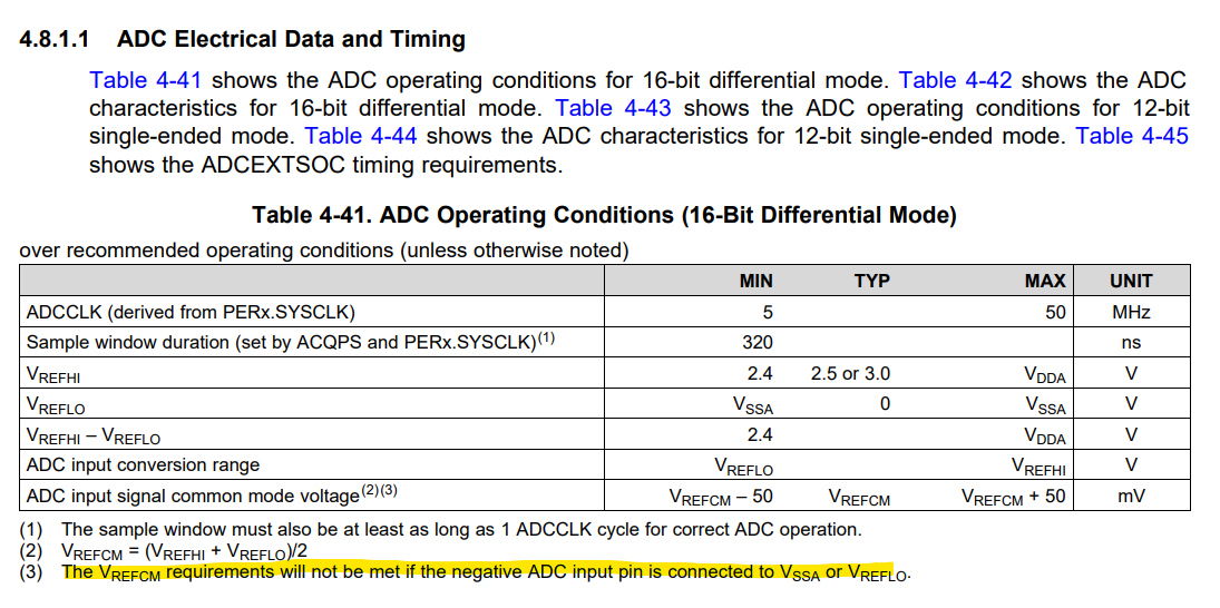

我计划使用 176 引脚 F28377D、希望通过单端输入实现更高的 16 位分辨率。 我希望这第三个注释能有所澄清。 有人能否说明在 16 位模式下将负输入接地并且超出共模电压要求会发生什么情况?

    在深入探讨“发生什么“问题之前、有一个基本的限制因素需要解决: F28377D 上的 16 位模式根本不支持单端输入。 技术参考手册明确列出了 16 位模式下的单端操作作为 “无效模式“ 会产生无效的数字结果[1]。 单端转换仅在 12 位模式[2]下受支持。 因此、您描述的场景(使用单端输入的 16 位分辨率)不是此器件上受支持的配置。
    也就是说、如果您通过将负输入接地来尝试、会发生什么情况。
    在 16 位模式下将负输入接地时会发生什么情况
    该器件上的 16 位 ADC 是 A 全差分 都有效。 它要求两个输入沿稳定的共模电压互补摆动、其定义为:
    VREFCM =(VREFHI + VREFLO)/2
    ADC 的实际共模电压的计算公式为 (ADCINxP + ADCINxN)/2 ,和这必须留在里面 ±50mV VREFCM [3][4]。
    当负输入接地 (VSSA 或 VREFLO = 0V) 时、共模电压变为 (VINP + 0V)/2 = VINP/2 。 如果 VREFHI = 3.3V、则 VREFCM = 1.65V。 问题如下:

    共模电压仅在 VINP 等于 VREFHI 时才正确。 在每个其他输入电压下、违例是 大规模的 —超出±50mV 容差的数量级[5]。
    实际后果
    • 系统转换错误 随输入偏离 VREFHI [6]而恶化。
    • 降低了精度和不正确的 ADC 输出代码 结果根本不可靠[5][7]
    • 用户报告了测量值 与不相关的系统活动相关 (例如,当超出共模要求时,会影响不相关的 ADC 通道的电机转速)[8]
    • ADC 共模抑制额定值为 60dB、但这仅适用于有效±50mV 窗口内、除此之外、误差会快速累积[6]
    重要的是、这不一定会损坏器件、但转换结果会损坏 无效和不可靠 [7]。
