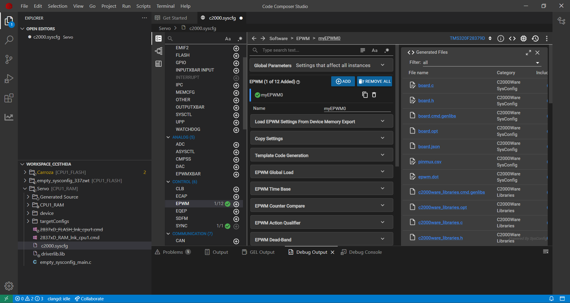

我使用 Code Composer Studio (CCS)、不知道如何使用 PWM 控制标准 SG90 伺服电机。SG90 伺服需要 50Hz 频率和 1ms 至 2ms 之间的脉冲宽度。  此任务建议使用哪个 ePWM 模块? 如何配置寄存器或使用 SysConfig 来实现 50Hz 频率? 基本伺服控制的简单 C2000Ware 示例。 是否有任何有关 PWM 配置的初学者指南视频或 TI 官方培训视频?
    您好 Alan、
    有关基本的 ePWM 配置、请参阅中的示例 2 和 13  C:\ti\c2000\C2000Ware_26_00_00\driverlib\f2837xd\examples\cpu1\epwm 文件夹。 您可以相应地编辑 TBPRD 和 CMPA/CMPB 值、以实现所需的频率和占空比。
