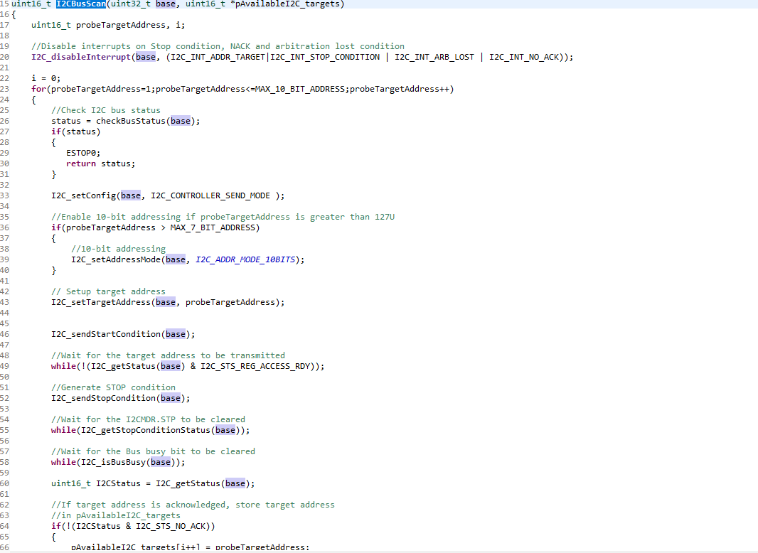

我附加了.C 文件...我有 SVERE 问题
状态= I2CBusScan (I2CA_BASE、pAvailableI2C_Targets);..进入 InfinIT 循环..
我不知道背后的 RESAON。。。
请尽快查看。

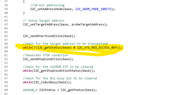

image.png正如标记我的照片以黄色突出显示它不会从黄色无限循环出来。
    很抱歉,我保持上面的图片... yellow..it上的标记只在那个循环.. Kindy 请尽快看看它..
    尊敬的 Muntazha,
    您能否确认是否看到控制器发送了第一个启动条件+地址 (0x50)、EEPROM ACK、然后由于 TX FIFO 为空、代码滞留在这一行中? 您可以尝试设置一下
    I2C_setDataCount(base, 0);
    发送启动条件?
    此外、还可以从以下句段的第一行中删除;:
    while(I2C_getStopConditionStatus(base) && attemptCount <= 3U);  // ← SEMICOLON
        DEVICE_DELAY_US(I2C_Params->Delay_us);
        attemptCount++;
    Aishwarya
    我将比特率从 100 千赫兹更改为 400 千赫兹。 现在它不会进入无限的 loop....can 你告诉我为什么它正在发生..就像在示例代码 10 万赫兹..
     I2C_initController (I2CA_BASE、DEVICE_SYSCLK_FREQ、400000、I2C_DUTYCYCLE_50);

    Muntaha,
    TX FIFO 时序问题仅显示为 100KHz。 您可能有弱上拉电阻器、导致 100kHz 时钟不稳定。 您是否确定了该行的范围、上拉电阻值是多少? 什么是 DEVICE_SYSCLK_FREQ?
    另外、为什么您具有“atterptCount < 3“逻辑?  这是没有必要的。
    Aishwarya
    上拉电阻为 4.7k
    100MHz 是频率
    Muntaha,
    另请查看本文档以获取与总线电容相关的信息、并确认: I2C 总线上拉电阻器计算。 4.7k 通常很好、但您可能需要不同的值、但假设这是定制电路板、电容也很重要。 Launchpad 已经处理好了。
    软件方面、您能否提供 100kHz 下 I2C 工作情况的示波器屏幕截图? SCL 实际上是以该速率还是其他某个频率切换? 我还会尝试将代码放在第 58 行之后的第 49 行。
