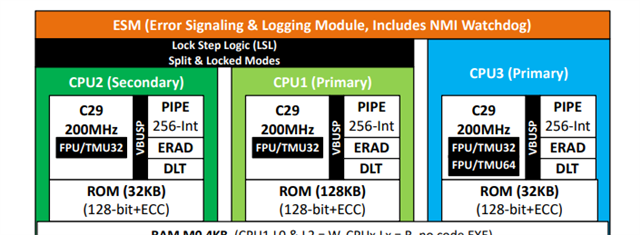

大家好!
客户有一个最初在 CPU1 上运行的工程。  工程中有一些 64 位变量。 因此需要将该工程加载到 CPU3。 如果客户未将此工程修改为多核工程、如何在 CPU3 中运行该工程?
Jenney
    尊敬的 Jenny:
    我认为如果只在 CPU3 上运行该工程、则不可能将其保留为单核工程。 我需要与团队进行检查、但我认为需要使用 CPU1 才能将 CPU3 从复位状态释放、然后才能执行任何代码。

    您好:
    鉴于 FPU64 仅在 CPU3 上可用、并且工程最初是为 CPU1 创建的、因此您很可能缺少 CPU3 的其他编译器标志。
    对于此特定错误、需要在编译器的预定义符号中定义“___CPU3__":“:
