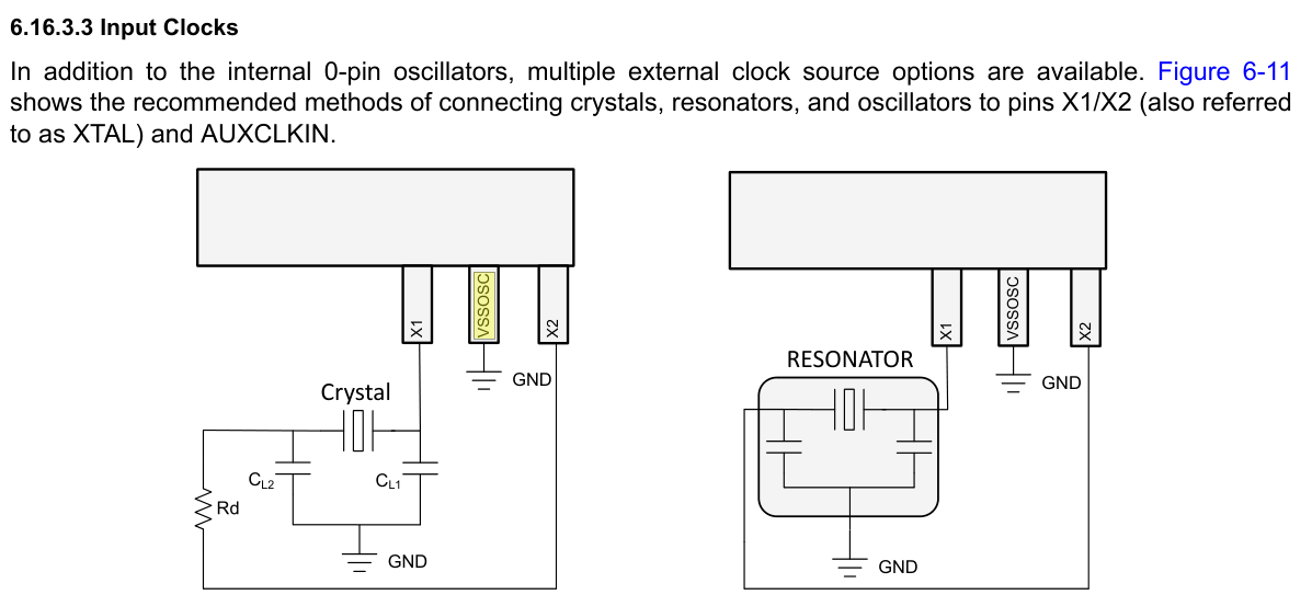

关于将晶体振荡器连接到 F29H850TU、以及如何连接 VSSOSC:
数据表 (SPRSP93C 修订版 c) 国家:
第 68 页末、见表 5-1。 引脚属性。
提到应始终将 VSSOSC 连接到“电路板接地“。 我假设这意味着 VSS。
在第 6.16.3.3 节中、图 6-11 显示了连接到晶体、谐振器和单端振荡器 GND (VSS) 的 VSSOSC。

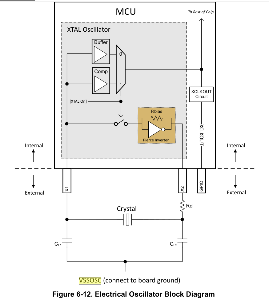

显示了将 VSSOSC 再次连接到 GND 的图 6-12:

问题是:
我已经试过两次了。 VSSOSC 悬空时会出现晶体启动问题、但 VSSOSC 连接到 GND 时不会出现晶体启动问题。
哪一个是正确的? 我应该遵循数据表或 TRM 中的指导吗? VSSOSC 是应该连接到 GND 还是“悬空基准“? F29H85x 系列是否新增?
    您好 Jerome、
    我们即将发布的 TRM 的修订版 B 将具有数据表中显示的固定图。  VSSOSC 需要连接到 GND。  VSSOSC 是振荡器电路的接地连接、因此它应始终连接到 GND。
