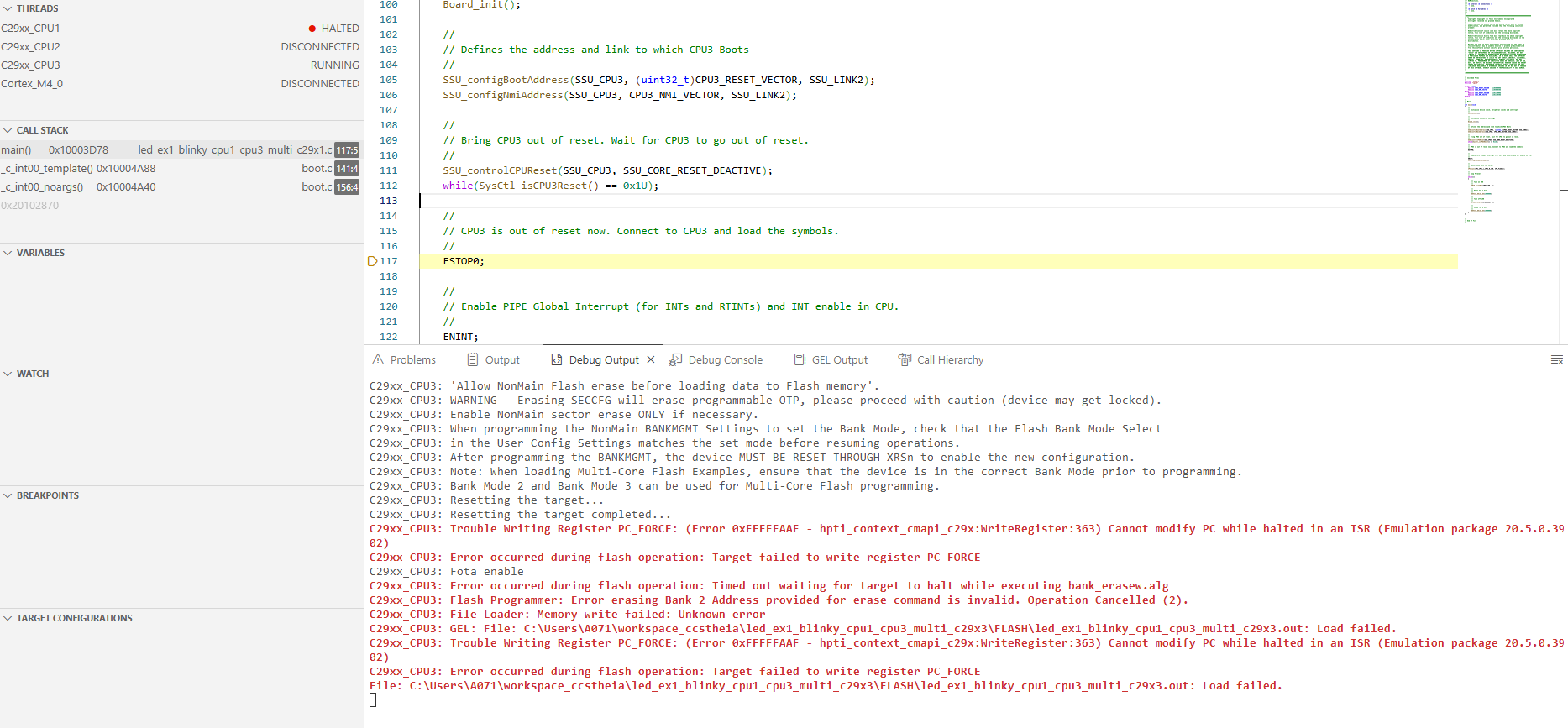

  1. 调试 CPU1 时、Debug Output 窗口显示如下图错误、但 CPU1 可以进入调试模式;这些错误是否会影响 CPU1 功能?
2.运行 CPU1 和 CPU1 释放 CPU3 后,CPU3 CPU3 将立即进入运行状态;点击“暂停“, CPU3 将无法停止,如下图所示;在运行状态下加载程序时,将会发生一些错误,如下图所示;我们如何解决这个问题?
注意:工程调试步骤: F29H85x-SDK:多核示例构建和运行

    1.没有这些错误不会影响 CPU1 的功能。 这些似乎是调试器级的探测器错误、而不是固件级的错误。
    2.使用的是闪存还是 RAM 配置?
    Aj Favela.
    闪存配置;
    您好、
    您是否可以尝试执行以下步骤来运行该示例?
    1.启动无工程调试
    2.连接至 CPU1 并加载项目.out
    3.运行 CPU1、直至其到达 ESTOP0
    3.连接至 CPU3 并仅加载 项目符号
    4.依次运行 CPU3 和 CPU1
    工程应该会运行、您应该会看到 LED 闪烁。 此外、您应该能够 暂停 CPU3 并看到其中一个 LED 指示灯停止闪烁
    此外、您是否可以确保将“Bank Mode“设置为 2。 如果尚未执行此操作、您可以通过打开 CPU1 的工程属性、转到 FLASH 设置、将 Bank mode 设置为 2、点击 Program BANKMGMT 并重置器件来实现。 然后、您可以重新连接到器件并再次尝试上述步骤。
