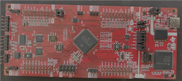

无论我做什么、即使 Test Connection 默认正常工作、当我尝试刷写器件时、我会得到:
IcePick_C_0:连接到目标时出错:(错误–2131 @ 0x0)无法访问器件寄存器。 重置器件、然后重试此操作。 如果错误仍然存在、请确认配置、对电路板进行下电上电、和/或尝试更可靠的 JTAG 设置(例如下 TCLK)。 (仿真包 20.5.0.3902)
我已经尝试过一切、SW3 设置为 0、1、0、…… 任何组合都不起作用。 这是 Mac 上的已知问题吗? 我看到 TI 非常面向 Windows、这让我认为这可能是问题所在。
是否有人发现并解决了此问题?
P.S.我与克劳德·艾阿德纳博物馆一起经历了这一过程、一定要有一个解决方案!

    我能够成功绕过 JTAG 刷写 、方法是使用 SCI 写入一个小 python 脚本来通过 USB 进行刷写、其中涉及设置 S3-1 = ON、S3-2 = OFF (SCI 引导模式)、因此至少可以这样做、但带有 Mac Mini M4 Pro 的 JTAG 似乎没有解决方案。 至少我的极限。

    此 LaunchPad 应能与 macOS 配合使用。 我们在 macOS 上使用 CCS 测试了该 LaunchPad。 您正在使用哪个版本的 macOS? 哪个 CCS 版本 (20.5)?

    使用 CCS 版本 20.5.0 (20.5.0.883)、而我的 Mac 是采用 Tahoe 版本 26.3.1 (a) 的 M4 Pro。 我在 CCS 上没有问题或者通过 USB 使用 SCI 刷写 Launchxl-F280039C、但我无法使 JTAG 正常工作。 也许我错过了一些东西。 我不熟悉 TI 平台

    我尝试了一种类似的环境。 对我来说唯一的区别是我使用的是 MacBook Air M1。 工作正常
    需要检查的一点是确保使用的 JTAG 模式正确。 我认为、对于 LAUNCHXL-F280039C、您需要使用 cJTAG 2 引脚(Zackary 可以确认这一点)。 请注意、C2000Ware 中的示例并不是默认的。 我认为它们默认为完整 JTAG、这会导致与您所看到的内容类似的连接问题。 我设置为 cJTAG 2 引脚后、它可以正常工作。

    HI KI、它实际上默认为 2 引脚高级模式、我先尝试了... 然后是 4 引脚、接着是 JTAG... 我真的用尽了所有的渠道。 我甚至使用 Claude AI 来诊断和尝试其他组合、例如将 JTAG TCLK 减少到 1MHz、但没有。 奇怪的是、Test Connection 成功返回。

    那么这很可能是电路板配置问题。 我拍了一张我的 launchpad 的照片(点击全尺寸):
    这适用于我使用具有 cJTAG 2 引脚的板载 XDS110 模式、在运行 Tahoe 26.3 的 MacBook Air M1 上使用 CCS 20.5.0。
    好的、也许只是我的电路板不能与 JTAG2 引脚模式配合使用。 我必须使用 SCI 刷写它 (S3 0、1)、然后在准备好运行时将 S3 复位为 1、1。 无论哪种方式、我都不熟悉 TI 产品、可能没有能力进一步调试该问题。 该装置工作正常、它仅用于对我们正在处理的 PCB 进行原型设计、因此已经足够好了。 我刚刚认为值得一提的是,这个特别的主板与我的 Mac Mini M4 Pro 不能与 JTAG 配合使用。

    我们屏幕截图中的唯一区别是 S4 的设置。 我有它匹配你的再次尝试. 我仍然没有任何问题。 无论您是 MX 还是 x86、这都无关紧要。 两者都应该起作用。 我们大多数人都在使用 Apple MX 处理器来做我们的 macs。
    我不确定问题是什么。 如果我没有将 JTAG 模式设置为 cJtag 2 引脚、则可以重现–2131 错误。 一旦我这样做、错误就会消失。 您能否附加您正在使用的 ccxml 文件?

    谢谢。 我能够使用它来启动调试会话并在 LaunchPad 上刷写闪烁我的闪烁程序
    我想知道您的 LaunchPad 是否有任何问题。 您是否尝试过将其用于任何其他机器?
    还没有,我计划在 iMac 上测试它在办公室下周... 没有什么大不了的,就像我说的,我可以刷新它没有问题,这对于我正在做的固件工作是足够的。 我会让您知道发生了什么。
