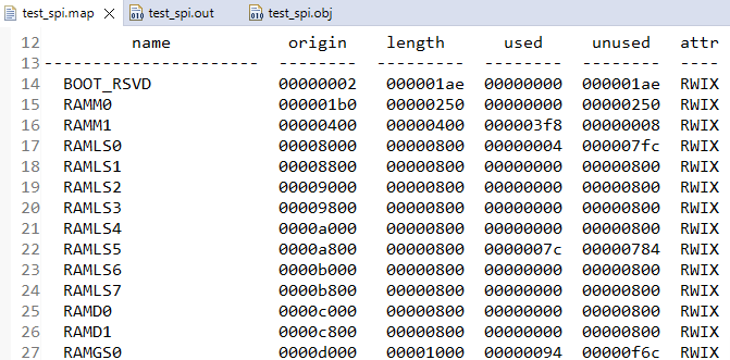

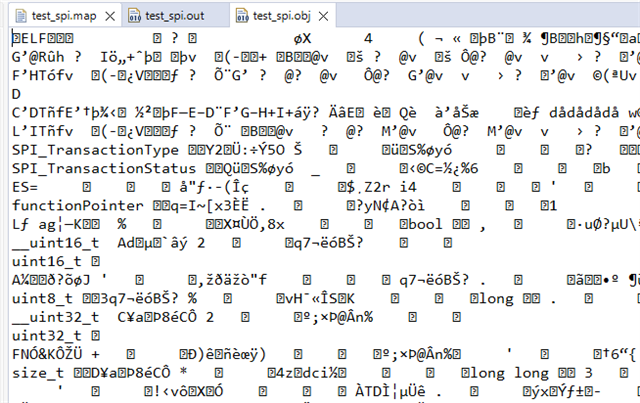

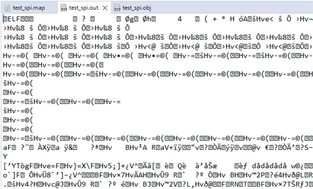

    我检查了.map 文件、其中提到了 RAM 和闪存以及应用层代码的用法? 我认为即使是内存分配选项卡也会以图片格式提供相同的信息。 但是、.out 和.obj 文件是二进制文件、我无法制作大部分这些文件? 其中是否有具体内容需要查找? 我附上了屏幕截图、以便在查看 SPI 项目示例的正确文件时进行确认。

    您应该查看 映射文件的模块摘要部分。
