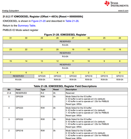

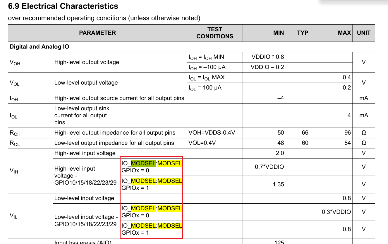

我向我的客户询问这个问题。
我的客户在数据表中找到了以下说明、但我们没有找到有关 IO_MODSEL 的更多信息、您能帮助检查这的含义吗? 如何配置它?
BRS
Shuqing
    您好、
    请参阅 TRM 中模拟子系统寄存器的下面的寄存器
