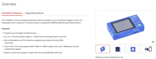

C2000-GANG(旧版编程器和软件)应支持 F2800157。 但是、它未在 www.elprotronic.com/.../ti-c2000 的“MCU 列表“部分列出
该软件应该从 Elprotronic 我相信(让我检查他们).
C-GANG 也支持 F280015x。
如果您访问 https://www.elprotronic.com/pages/ti-c2000 并查看“购买“、您将看到 C-GANG-X 以两种类型列出。 较便宜的一个有 500 编程配额(您可以编程目标的次数)。
