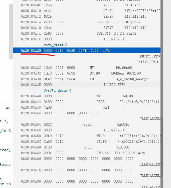

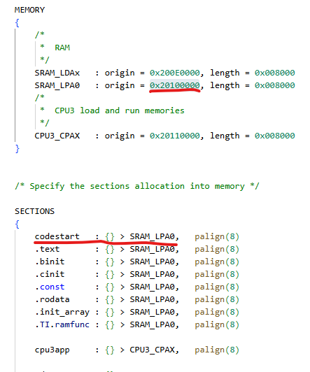

  1. 如下图所示、 code_start () 函数位于 0x203A20、但 cmd 文件定义
    0x20100000、为什么 code_start () 函数找不到 0x2001000 地址? 更新为 SDK 软件包中的 led_ex1_blinky_cpu1_cpu3_multi 示例;
    高振涛,
    在 RAM 模式下、code_start () 可以放置在 SRAM_LPA0 段的任何位置、具体取决于.out 和.text 段的大小。 在闪存模式下、它遵循一种更严格的寻址方法。
