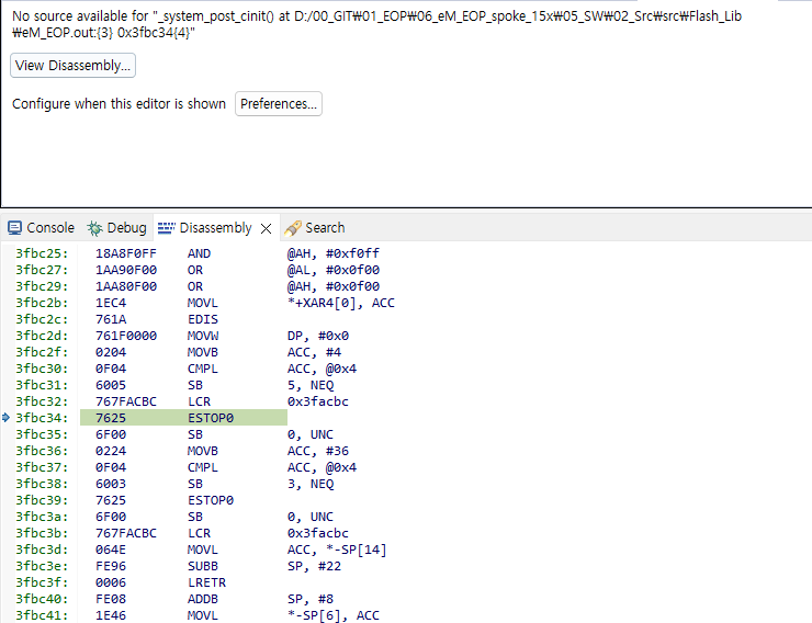

你好。
我想对 main 函数内的用户 OTP 区域执行闪存写入、以在 main 函数启动时配置 TOE DCSM。
我编写的源代码如下。
静态 void MAIN_DiagManager (void)
  uint16_t* ptrErrorCodePage;
  ptrErrorCodePage = Nvm_Init ();
  Diag Manager_Init ();      /*诊断管理初始化*/
  MakeCheckSum();
  MemIF_DCSM_OTP_Write (16);

不过。 在构建并运行代码时出现错误。
过去、使用 F280025C 时、可以使用相同的方法刷写到用户 OTP 区域。
为什么 F2800156 无法实现该功能?

     (void) Fapi_setupBankSectorEnable (FLASH_WRAPPER_PROGRAM_BASE+FLASH_O_CMDWEPROTA、FLASH_CMDWEPROTA_VALUE);
    我通过更改函数的参数值解决了该问题。
    感谢你的帮助。
