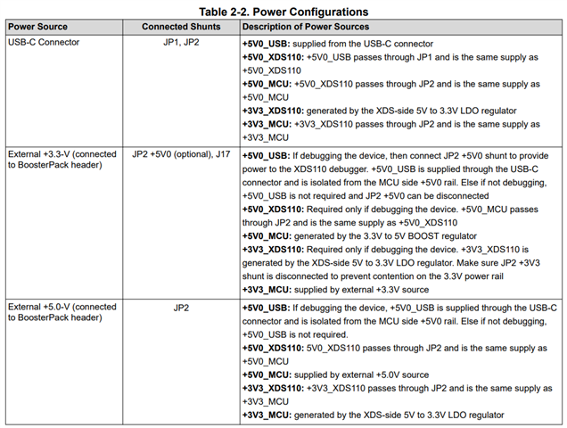

我计划通过直流/直流转换器使用 5V 外部电源为 LaunchPad (LAUNCHXL-F28P55X) 供电、该转换器可将高电压降至 5V (https://www.digikey.com/en/products/detail/dcomponents/AM15W-80005SJZ/28314623)。
我的问题是:我应该使用 LaunchPad 上的哪些引脚来为这个外部 5V 电源供电? 我尝试根据用户手册将 5V 电压连接到 JP1 引脚、但没有成功。
是否需要进行任何软件配置或修改才能启用外部电源输入?
提前感谢您的帮助。
埃米尔
    尊敬的 Amir:
    您可以通过带有 5V 丝印 (J3 或 J7) 的 Booster Pack 接头提供 5V 电压。 然后、它将利用板载 LDO 生成 3.3V 电源轨。 由于您不是通过 USB 供电、因此应断开 JP1 并仅连接 JP2、以便将 USB 与 LaunchPad 电源隔离。 LAUNCHXL-F28E12X 用户指南对此进行了更明确的解释、该用户指南使用与 LAUNCHXL-F28P55X 相同的电源方案
