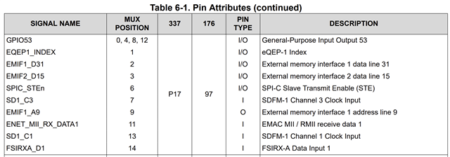

我尝试通过 sci_ex1_sysconfig_CPU2.c 文件配置 SPI。
但是、 它没有将引脚 GPIO53 显示为片选引脚、如所附的图所示。
此外、根据我的配置、我需要两个芯片选择引脚(一个在 GPIO27 上、另一个在 GPIO53 上)。 如何在 sci_ex1_sysconfig_CPU2.c 文件中进行配置? 是否需要点击“Add"符号“符号并使用相同的 SPIB 基址和相同的 MOSI、MISO 和 CLK 引脚创建 mySPI1?

    但是、 它没有显示引脚 GPIO53 作为芯片选择引脚、如附件的图像所示。
    GPIO53 是用于 SPI-C 的 SPI PTE 您是否使用 SPI-C?
    此外、根据我的配置、我需要两个芯片选择引脚(一个在 GPIO27 上、另一个在 GPIO53 上)。 如何在 sci_ex1_sysconfig_CPU2.c 文件中进行配置? 我是否需要点击“Add"符号“符号并使用相同的 SPIB 基址和相同的 MOSI、MISO 和 CLK 引脚创建 mySPI1?
    如果您希望为一个 SPI 提供两个芯片选择、则可以将第二个芯片添加为 GPIO 模块或在硬件部分(SysConfig 左上角)中添加 。

    我知道现在 SPI 模块仅支持一个硬件 SPISTE、多个从器件的最佳方法是使用软件控制的 GPIO。
    要确认我的后续步骤:
    1. 我将在 SysConfig 中仅使用 MOSI、MISO、CLK 和 SPISTE 来配置 SPI 实例。
    2. 在没有系统配置的情况下、我的 GPIO53 可在 CPU1 中的 CS2 正常工作。
    3. 我将    使用软件模块将 GPIO53 配置为 CPU2 中的标准 GPIO 输出、而不是在 SPI 外设设置中分配该输出。
    4. 我将在代码中手动切换这些引脚、以便在开始事务之前选择所需的从器件。
    关于 GPIO53、我未使用 SPI-C、因此我将继续将其用作 SPI-B 从器件的标准 GPIO、此配置可以很好地与 CPU1 配合使用、我的硬件设计是冻结的 中的 CS1  GPIO53 中的 GPIO27 和 CS2。
