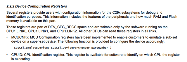

    我可以确认 可以使用 H85x EVM 调试 P32x 工程。
    根据您告诉我的 信息、当您通过 MCUCNF 寄存器访问禁用的存储器区域或外设时、会出现 CPU 故障并导致 NMI。 能否确认是否已在使用 SysCtl_emulateDevice() 函数?
    在任何情况下、 当您查看 ESM/EA 寄存器时、您是否能够看到 NMI 的原因?  F29x 错误处理和调试指南

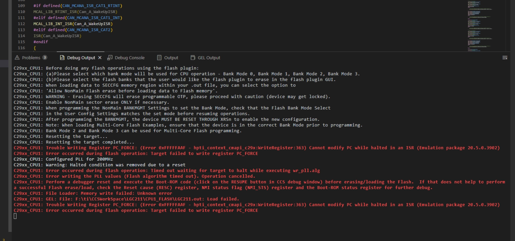

    “感谢更新。 不过、我需要澄清问题的时间。 在刷写过程中(无论是通过“Debug"还是“还是“Flash Project“)、在应用程序代码实际开始运行之前发生错误。
    由于程序加载/执行失败、我无法检查 ESM 或 EA 寄存器来识别 NMI 的具体原因。 似乎故障发生在连接或存储器写入阶段、而不是在代码执行期间。
    Cheng、
     错误消息中建议的步骤的结果是什么? 请执行调试器复位和 POR、然后再次尝试加载代码。 即使在这种情况下、您也应该能够查看 RESC、错误聚合器/ESM 寄存器。
    您已经处于存储体模式 0?
    SSU_GEN_REGS.SSUMODE 的值是多少? 您使用的是 SSU 吗?
    您是否能够在无需编程的情况下仅执行闪存擦除? 您现在可以尝试编程吗?
