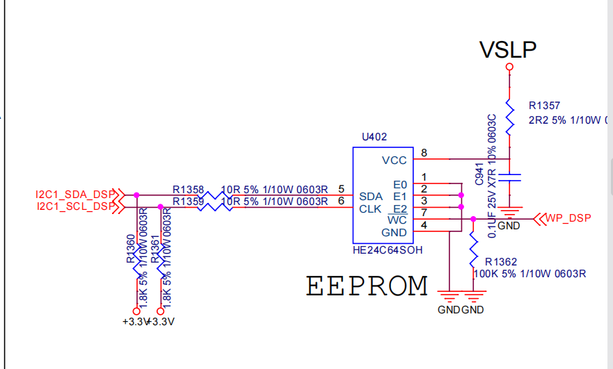

尊敬的专家:

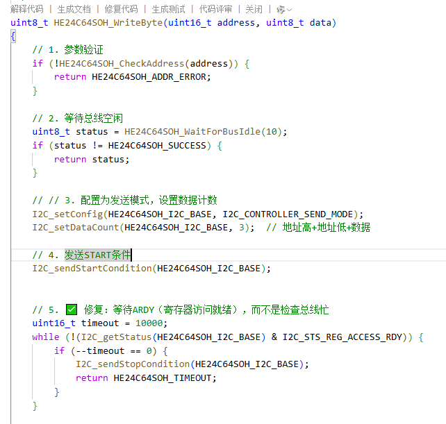

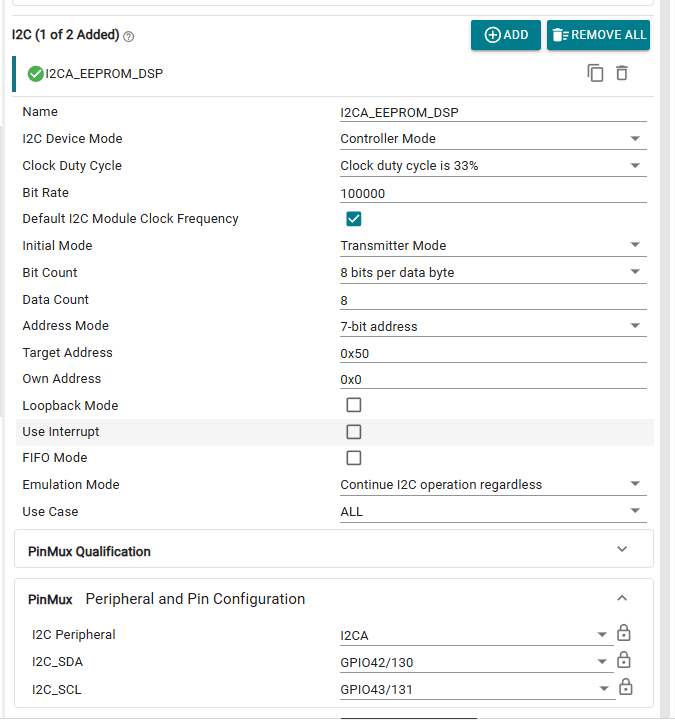

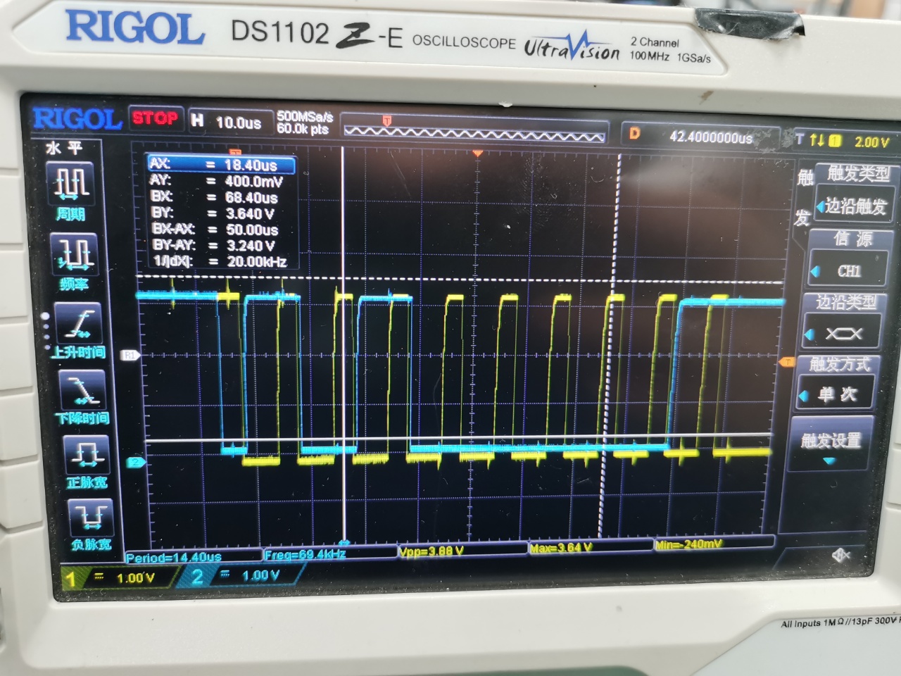

我目前正在使用 TMS320F28P650DK6 与 HE24C64SOH 进行通信。 在 CPU 发出启动条件和 0xA0 地址后、当 HE24C64SOH 以 NACK 响应时、CPU 一直将 I2CA SCL 线路保持为低电平、仅在 CPU 发送停止条件时才恢复到高电平。 在调试模式下、当我在超时代码定义处添加一个断点时、可以观察到 SCL 保持低电平。 我想问、这可能是什么原因。 下面是代码、SYSCFG 配置、原理图和波形。
HE24C64SOH.PDF
    您好 Steve、
    看起来发生了时钟延展。 我建议在 ARDY 轮询循环中检查 NACK、并确定 EEPROM 发送 NACK 的原因。 发出写入命令后、您可以在发出下一条命令之前轮询 ACK。 可能还需要一些延迟。
    Aishwarya
    尊敬的 Aishwarya:
    感谢您的回答。我已经找到了上述问题的原因。 这是因为寄存器检测中的 NACK 和 XRDY 位定义不正确。 更正后、即可正常发送和接收数据。

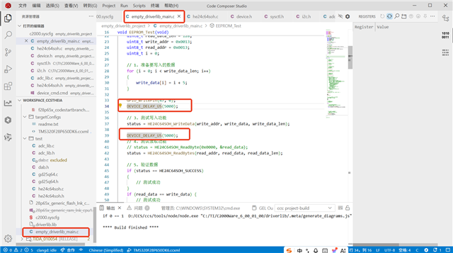

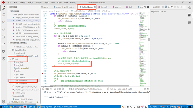

    其次、在页面写入函数中、在发送单字节的间隔内有一个延迟代码“device_delay_US (100);“。 当我在 main.c 中运行该代码时、延迟时间为 100us、但使用示波器观察到、单字节之间的延迟有时为 10us、有时仅为 500ns(与没有增加延迟的波形一致)。 这是什么原因?

    Steve、
    在检查 I2C BUSY 位和读取 I2C 状态并继续执行其余代码之前、您还必须检查停止条件。 否则、 代码会无意中在前一个事务完全完成之前写入 I2CMDR、如 TRM 中所述。

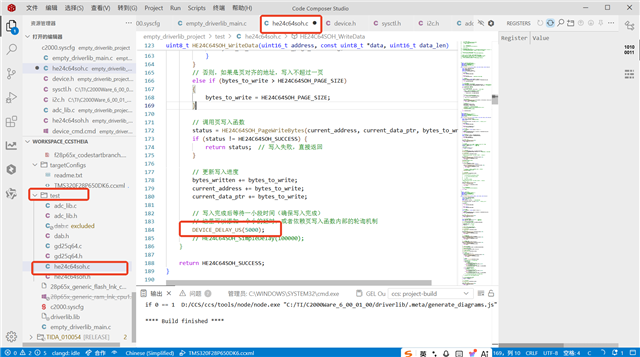

    首先让我澄清一下:我昨天的答复是对你的部分的答复:“你能提供更多有关这方面的细节吗? 我认为初始化应该很好,假定延迟函数都是一致的(即使用 sysctl_delay ()) 来实现一致的行为。“
    第二,关于你的建议'(即使用 SysCtl_delay () 为一致的行为)',我相信我的代码一直这样做。 在昨天的回复中、我提到我使用的是“Device_delay_US ()“、这是一个 TI 库函数、不是我编写的。 屏幕截图包括此函数的定义、它使用“sysCtl_delay()“。 因此,我没有使用 sysctl_delay () 进行测试;我直接回复了屏幕截图,以排除这种可能性。 如果我误解了、请指出、我将按照您的指导进行测试。
    第三、我已经查看了上述示例、使用的延迟函数与我使用的延迟函数相同、如下面的屏幕截图所示。
    第四、有关您的回复中提到的其他 E2E 主题、您能否附上具体的链接?
    第五、让我再次澄清:在我的代码中、main.c 和库文件都使用“device_delay_US ()“、因此可以保证一致性。 使用示波器进行检查时、main.c 中的延迟函数显示了与代码匹配的延迟时间、但使用示波器进行检查时、库文件中的延迟函数显示了与代码不匹配的延迟时间。

    您好 Steve、
    是的、理解的、确认这一点很有帮助。 我认为延迟代码看起来很合适。 我从未见过示波器与延迟函数不匹配。 由于 我们之前讨论的内容、您可能会看到差异。
    如 我的一些回复中所述、您确实需要检查停止条件和其他状态位、而不仅仅是添加延迟来确保 I2C 状态机正常运行。  请 查看并模拟该示例中的函数、例如 ControllerTransmitter、ControllerReceiver 等
