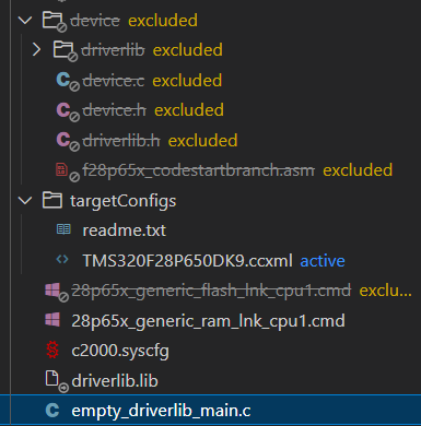

    我排除了完整的“设备“目录、但仍然没有出现任何问题。 我仍然可以构建没有错误的工程、但在调试运行工程时、ePWM 不会激活。
    和以前一样、如果我移除器件支持模块并重新包含器件目录、EPWM 输出将恢复。
    排除设备目录的配置快照、以防我弄错了其他内容:

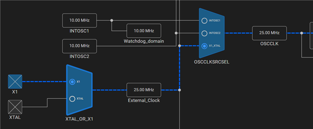

    根据我从 LaunchXL-F28P65X 原理图可以看出、X1 上有一个缓冲并馈入的 25MHz 时钟。 我一直使用的 SysConfig 时钟树似乎已正确配置为使用该时钟:
    缩放:
    大家好、您使用的是晶体还是内部振荡器? 由于现在您已在上述多路复用器中选择了 X1_XTAL 选项、但在下面的多路复用器中选择了 X1、这会产生不匹配。
    如果我弄错了、请纠正我的错误、但我认为 OSCCLKSRCSEL 多路复用器应从外部时钟源(X1_XTAL 设置)与内部时钟源 (INTOSC1/2) 中进行选择。 X1_XTAL 输入应用于 X1 或 XTAL 外部时钟输入。
    根据 Launchpad 原理图、外部单端缓冲 25MHz 时钟在 X1 引脚上馈入、因此我在 XTAL_OR_X1 多路复用器上选择的是将 25MHz 时钟发送到 OSCCLKSEL 多路复用器:

    标记、
    是否可以尝试单步执行 Device_init() 函数? 如果代码没有到达 Device_initGPIO()、则表示时钟配置不正确。
