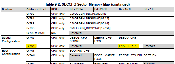

我认为技术参考手册中 SECCFG 的说明存在一个问题。
技术参考手册:SPRUJ79A–2024 年 11 月–2025 年 12 月修订
但我转储了 SOM EVM 上 F29H85x 上的 SECCFG 区域、在地址 0x7A0 处、我得到了以下内容:
32 位数据@ 0x7A4 的唯一值是字节@ 0x7A4、必须是 ENABLE_XTAL。
因此、文件和现实之间似乎存在不一致。
您是否确认?
是否有另一个描述 SECCFG 的文档?
谢谢你

    在“Memory"视“视图中、如果您查看活动的 SECCFG 扇区、则会看到 0x7A0 是 Debug_CFG_COMMIT、DEBUG_CFG_LOCK 和 DEBUG_CFG 的配置
    您将看到这些寄存器的默认设置已设置为与 SECCFG 扇区中的设置保持一致。 这些是我们编程到器件中的默认值、以及 SSU 工具如何设置这些寄存器。
    0x7A4 是 ENABLE_XTAL 选项、仅由我们的 bootROM 使用。 在 SSU 工具中更改此设置如下所示:
    不可以、TRM 是我们描述 SECCFG 内容的唯一位置。

    我在 seccfg.c 中发现、有一个名为 HSM_LOCK_LOCK 的字段、TRM 中未指定该字段、当 ENABLE_XTAL 等于 0xFF 时、该字段等于 0。
    因此、我认为 ENABLE_XTAL 为 TRM 中指定的字节@ 0x7A5、而  HSM_LOCKING 是字节@ 0x7A4。
    这将解释我所看到的内容。
    您同意吗?
    Ronan

    是的、这种理解是正确的。
    Marlyn
    尊敬的 Marlyn:
    您是否会通知负责更新 TRM 以添加缺失字段 (HSM_LOCKING) 的团队?
    此外、我的理解是 HSM_LOCK 和 ENABLE_XTAL 是“引导配置“的一部分、但在 TRM 中、它被指示为“调试配置“的一部分。 您是否也可以将此小问题通知他们?

    是的、我已经将此归档为必要的文档更改。 您将在技术参考手册的下一个修订版中看到此更新。
    感谢您强调所需的更改。
