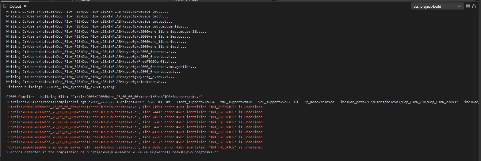

我从 SYSCFG 选项中选择了 FreeRTOS:
构建后、我收到一个未定义的错误:
现在、适用于 377S 的演示工程 freertos_ex1_c28x_led_blinky_syscfg 没有此问题、构建正常。  我注意到构建顺序并不相同。  INT_FreeRTOS 在 hw_ints.h 中定义、但这两个项目中的 diramism 下的此文件均从构建中排除。  有何不同?

    尊敬的 Lee:
    遗憾的是、这是 F2837x 器件的错误。 该问题将在 C2000Ware 的即将发布版本中得到修复。
    为了回答您的问题、   kernel\freertos\Source\portable\ccs\C2000_C28x\portdefines.h 中使用了 INT_FreeRTOS 值、以提供 FreeRTOS SW 中断将映射到的 PIE 矢量行。 您可以通过在 portdefines.h 顶部添加以下定义来解决错误
    #define INT_FREERTOS                0x00D70B10U // 11.16 - FreeRTOS SW interrupt
    这与 用于器件单核变体的 INT_FreeRTOS 相同、在 driverlib\f2837xs\driverlib\inc\hw_ints.h 中定义。 此向量本质上映射到低优先级未使用的 PIE 向量、以便更高优先级的中断不会受到影响。
    如果您有任何其他问题、请告诉我。

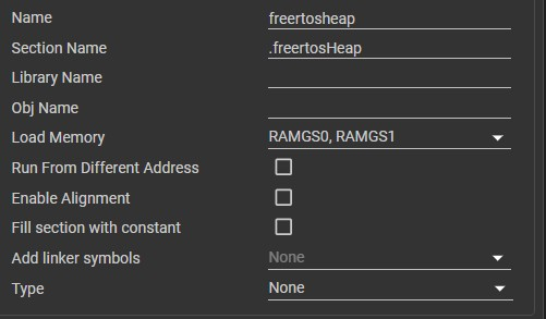

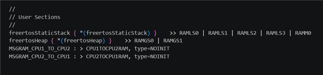

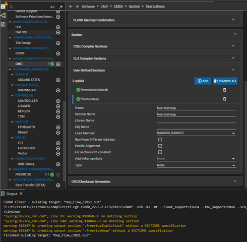

    我想出了这个问题。  缺少周期:
    freertosstaticstack{*(.freertosStaticStack)}>> RAMLS0 | RAMLS1 | RAMLS2 | RAMLS3 | RAMM0
    freertosheap {*(.freertos堆)}>> RAMGS0 | RAMGS1

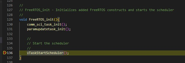

    FreeRTOS 现在已构建、但我遇到了一个新问题。  在 Launchxl-F28379D 评估板上运行、FreeRTOS 初始化会崩溃:
    我在任务调度器处放置一个断点:
    我尝试执行非法指令:

    2. 内存段 freerthosstaticstack 和 freertoseap:

    尊敬的 Lee:
    syscfg TIMER2 条目仅用于阻止选择它、中断配置和使能会在端口层发生、因此这不会有问题。
    由于它在调度程序启动之前崩溃、我会通过单步执行代码来检查初始化时间问题、以查看中断达到的位置。 需要检查的几个事项是栈溢出(在调度程序启动之前,将使用主 CPU 栈)、并确保 定义_LAUNCHXL_F28379D
    我们已经验证、标准闪烁示例在 F2837xD 上按预期运行、只需 添加 INT_FreeRTOS 即可
    Arnav
