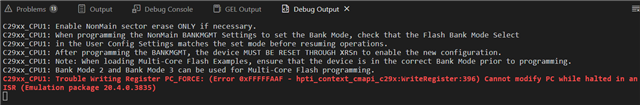

使用 CCS 在存储体模式 3 下对 F29H85x 器件进行编程时会出现异常行为:
  • 当该器件处于 存储体模式 2时、编程和执行在重复的编程/调试周期内是可靠的。
  • 切换到 存储体模式 3时、应用会:
    • 仅在第一个程序之后才能正确运行。
    • 在后续编程尝试时、系统会出现故障: 不再命中断点、 错误聚合器重复置为有效、 应用程序不再正常运行。
链接器命令文件是明确为 存储体模式 3 设置的、 为什么应用程序只在存储体模式 2 下运行正确、但在存储体模式 3 下的第一个编程周期后运行失败?

    使用 CCS 观察到存储体模式 3 下的编程行为
    1. 将器件编程为存储体模式 3
    2. 复位时执行 Power‑on Reset 以进入组模式 3
    3. 第一个编程周期
      • 在 CCS 中将新固件编程到 CPU1。
      • 复位时执行 Power‑On Reset。
      • 结果 没有问题。
    4. 第二个编程周期
      • Re‑将同一固件编程到 CPU1。
      • 错误:
      • 调用栈 0x00014EB0
    [/quote]
    我还尝试了调试 flash_mode3_512_program_cpu1_cpu3 示例工程。 在 Bankmode 2 中、 它按预期工作 、但 示例代码返回中的一些闪存 API 函数失败 、因为预计器件处于 Bankmode 3。 在 Bankmode 3 中、我在 nmiStatus 寄存器中得到了这个错误:

    我已经使用 SDK 版本 1.03 尝试了 FLASH_based_uart_sbl_with_fOTA 工程。 它在 Bankmode 3 中仍然不起作用。 调用栈滞留在 0x0001535C、我从 EsmCPU1Regs 寄存器获得以下值:
    PID 0x6FE03101 0x60090000 修订版本寄存器信息 0x800808 0x60090004 信息寄存器 EN 0x00000000 0x60090008 全局使能寄存器 SFT_RST 0x00000000 0x6009000C 全局软复位寄存器 LOW_PRI 0x60090000 优先级寄存器 优先级看门狗预加载寄存器 HI_PRI_WD_INTR_SET 0x00000000 0x6009008C 高优先级看门狗中断状态/设置寄存器 HI_PRI_WD_INTR_CLR 0x00000000 0x60090090 高优先级看门狗中断状态/清除寄存器 GROUP_N_LOCK 0x00000001 0x60090100 组 N 中断锁定寄存器 ENT_PRI_PRI_WD_INCR900000 CRPRI_CAST_CLI_关键控制寄存器 0x6000000_DECR900000 CRPRI_PRI_PRI_DECR1000_DECR1000_DECR1000_DECR1000_DECR100000

    对于 flash_mode3_512_program_cpu1_cpu3、请确保禁用闪存设置中的 FOTA 选项。 未选中此复选框时、示例的闪存构建应成功运行。
    我尝试了 SDK 版本 1.03 的 flash_based_uart_sbl_with_fOTA 工程。 它在 Bankmode 3 中仍然不起作用。 调用栈滞留在 0x0001535C、我从 EsmCPU1Regs 寄存器获得这些值:
    这与您之前在本示例中描述的行为不同。 这发生在第 2 个编程步骤中? 您能否提供有关 FOTA 和存储体交换相关的“闪存设置“中设置的更多详细信息?
    Marlyn
    闪存设置:
    这会在第二个编程步骤中发生?
    第二个编程步骤是什么意思?
    Chibudem,
    您能否取消选中启用 FOTA 的复选框。 然后、您可以对 BANKMGMT 进行编程->使用 XRSn。
    完成上述步骤后、您能否重试程序加载并检查是否遇到任何问题?
