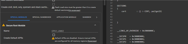

    首先要注意的是、当在 SysConfig 中添加“系统安全性“(意味着添加了 SSU)时、这将自动使 SysConfig 也生成链接器命令文件。 我怀疑您已经有了基于 AUTOSAR 开发的工程链接器命令文件。
    如果要保留现有的 cmd 文件、可以将其与 SysConfig 生成的 cmd 文件结合使用。 为此、您可以仅将 SysConfig 中生成的存储器区域设置。 因此、cmd 文件中使用的存储器区域与器件上设置的 APR 相匹配。
    然后在“SSU Setup“窗格中、取消选中“Create cinit、binit、ovly、sysmem 和 stack sections “、以便该工具不会创建这些段、在每个链接的设置中、取消选中“Create Default APRs“复选框。 这将删除 cmd 文件的 SECTIONS 输出中的内容。
    然后、在 SysConfig 的“存储器区域“部分、您可以根据您想要对存储器进行分区的方式定义自己的存储器区域
    设置内存区域/APR 后、需要为已设置的链接授予在这些内存区域之外执行或访问这些内存区域的正确权限。 这是通过 SysConfig 的链接部分完成的。 在这里、对于每个链接、您可以分配“代码区域“、哪个 APR 将包含该区域的可执行代码(如.text 段)、如果您希望该链接对任何存储器区域具有只读或读写访问权限。
    最后、在您自己的 cmd 文件中、删除存储器部分并确保您的各节映射到的所有存储器区域与您在 SysConfig 的“Memory Regions“窗格中定义的区域相同。
    另一种方法是仅使用在 SysConfig 中生成的 cmd 文件。 为此、您可以 选中 “Create cinit、binit、ovly、sysmem 和 stack sections“ 复 选框、并保持选中“Create Default APRs“复选框。 然后、在 SysConfig 的“选项“窗格中、您可以创建输出和输入部分。 在这里、您可以创建与原始 cmd 文件中相同的段、在“Load Memory“中选择已定义的某个内存区域/APR(如下所示,您可以在 cmd 文件中看到此段配置的输出)
