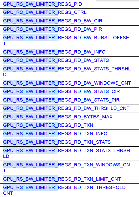

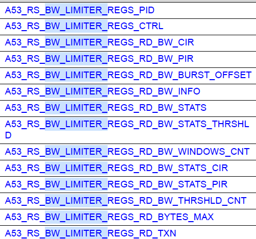

    我正在读取 BW 限制器寄存器、但得到了 0 值。 请帮助我了解如何读取这些值。 共享代码片段-
    代码->
    bwInfo = HW_RD_REG32 (CSL_A53_RS_BW_LIMITER0_REGS_BASE + 0x10CU);
    DebugP_log(“A53 读取带宽信息:0x%08X\n“、bwInfo);
    bwInfo1 = HW_RD_REG32 (CSL_A53_RS_BW_LIMITER0_REGS_BASE + 0x138U);
    DebugP_log(“A53 读取带宽最大字节:0x%08X\n“、bwInfo1);
    bwlim = HW_RD_REG32 (CSL_A53_RS_BW_LIMITER0_REGS_BASE + 0x4U);
    DebugP_log(“A53 读取限制:0x%08X\n“、bwInfo);
    时钟->
    {TISCI_DEV_GPU_RS_BW_LIMITER9、TISCI_DEV_GPU_RS_BW_LIMITER9_CLK_CLK、500000000}
    {TISCI_DEV_GPU_WS_BW_LIMITER10、TISCI_DEV_GPU_WS_BW_LIMITER10_CLK_CLK、500000000}、
    {TISCI_DEV_A53_WS_BW_LIMITER1、TISCI_DEV_A3_WS_BW_LIMITER1_CLK_CLK、500000000}
    {TISCI_DEV_A53_RS_BW_LIMITER0、TISCI_DEV_A3_RS_BW_LIMITER0_CLK_CLK、500000000}
    请在这里指导我、因为 我正在读取上面提到的所有寄存器的 0。

    是的、我使用可用的 TRM 来了解 BW 限制器、该信息有限。 目前、我只测量如下所示的 Peak BW -
    窗口寄存器默认值= 0x400 = 1024 个周期
    窗口持续时间= 1024 / 500,000,000 = 2.048µs
    峰值 BW (MB/s)= RD_BYTES_MAX /(WINDOW_CYCLES / 500,000,000)
    测试结果示例
    1. 将阈值设置为 0x100、GPU RS BW 统计数据阈值:0x00000100。
    2. 最大字节:0x00000000(之前)
    3. GPU RS BW 最大字节:0x000001C0 = 448 字节(之后)
    4. GPU WS BW 最大字节:0x00000280 = 640 字节
    5. 峰值读取 BW = 448 字节/ 2.048µs = 448/0.000002048 = 218,750,000 字节/秒= 208.6Mb/s
    6. 峰值写入 BW = 640 字节/ 2.048µs = 640 / 0.000002048 = 312,500,000 字节/秒= 298.8Mb/s
    7. 总峰值 GPU BW = 208.6 + 298.8 = 507.4Mb/s
    8. 设置阈值=
    9. A53 读取 最大字节= 0x00000840 = 2112 字节
    10. A53 写入最大字节= 0x00000400 = 1024 个字节
    11. A53 读取 窗口 = 0x0000213F = 8511 个窗口= 17.4ms
    12. A53 写入窗口 = 0x000053F1 = 21,489 个窗口= 44.0ms
    13. A53 峰值读取 BW = 2.048µs = 1031.25Mb/s
    14. A53 峰值写入 BW = 1024 / 2.048µs = 500.00MB/s
    15. 总峰值 BW:1531.25 MB/s
