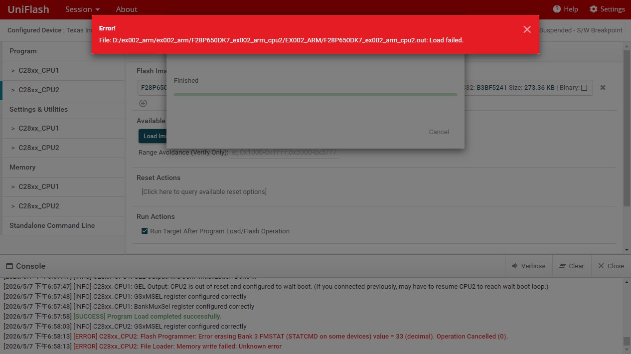

您好、
我们使用 CCS 调试 TMS320F28P650DK 的程序、此进度是正常的、但我们更改为 Uniflash 以加载.bin 文件、但 CPU2 出现以下错误、请编写有关如何解决此问题的注释;
BTW、是否有双核 C2000 用户指南? 谢谢。

    您好:
    Uniflash 中的 BANKMUXSEL 设置是否正确(例如,您是否将闪存组 3 分配给 CPU2)?
    Alex
