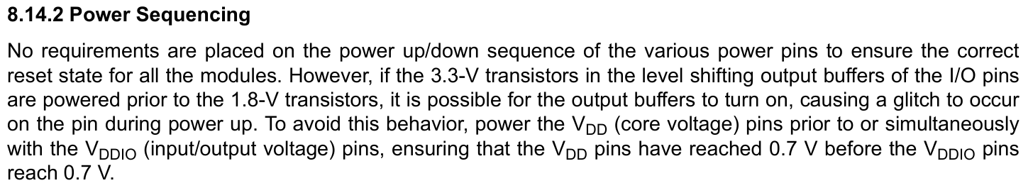

我收到了一个客户关于 TMS320F2809NMFA 的电源时序的问题。
请参阅下面的屏幕截图、了解如果 I/O 引脚的电平转换输出缓冲器中的 3.3V 晶体管在 1.8V 晶体管之前上电时可能发生的干扰。
根据此数据表摘录、我的客户有以下问题:
问:如果他们要使用带延迟功能的复位 IC 来将 XRS 引脚保持在低电平、直到加电后很久、这是否可以避免第 8.14.2 节中概述的干扰? 或者、无论 XRS 引脚的状态如何、都会出现干扰吗?

    您好、Michael:
    最安全的答案是:单独将 XRS 保持在低电平可能无法可靠地防止故障。 建议的解决方案是正确的电源时序 (VDD 在 VDDIO 达到 0.7V 之前达到 0.7V)。
    这就是为什么会有歧义:
    XRS 可能 有所帮助
    数据表的复位时序图(图 8-6)显示、当 XRS 保持低电平时、GPIO 引脚配置为 输入 、其状态由内部上拉/下拉电阻决定[1]。 理论上、如果输出缓冲器未启用(引脚保持为输入)、则不应在外部表现出干扰(涉及输出缓冲器打开)。
    XRS 将 不起 作用的情况
    第 8.14.2 节中所述的干扰是一种 晶体管级硬件现象:当电平转换输出缓冲器中的 3.3V 晶体管在 1.8V 晶体管之前上电时、输出缓冲器可以物理上电[1][2]。 这发生在电压斜升期间的模拟/物理电平上、可能在数字复位逻辑(由 XRS 控制)甚至起作用之前。 数据表规定的修复方法仅限于电源时序:
    “为了避免这种行为、应在 VDDIO(输入/输出电压)引脚之前或与 VDDIO(输入/输出电压)引脚同时为 VDD(内核电压)引脚供电、确保在 VDDIO 引脚达到 0.7V 之前 VDD 引脚达到 0.7V。“ [1]
    建议
    不要仅依赖 XRS 延迟。 客户应实施正确的电源时序:
    • 确保 VDD (1.8V) 在 VDDIO (3.3V) 达到 0.7V [1][2][3]之前达到 0.7V
    • 如果从 3.3V 产生 1.8V 电压(与 LDO 共用)、请考虑使用 FET 开关来延迟 VDDIO 连接、直到建立 VDD [2]
    • 延迟复位 IC 仍然是满足单独的 XRS 时序要求的良好做法 (XRS 必须在 VDD 达到 1.5V 后保持低电平至少 1ms)[1]、但它应该补充(而不是替换)正确的时序
