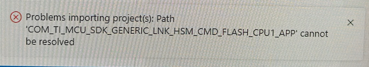

您好、
我在导入 TIFS_F29_V26 SDK 中提供的组合服务演示示例时收到下图显示的错误。 我怀疑该问题与闪存链接器命令文件有关。 如何解决此问题?
Shashank
    您好、Shashank、
    对延迟的响应深表歉意、让我向 SDK 专家请教这个问题。
    Aswin
    您好、Shashank、
    PL 请按照以下步骤操作:
    打开 CCS 20.5.0 并导航至“File->Preferences->Code Composer Studio Settings->Products“、然后点击 Refresh 图标并确保找到了“F29H85X-SDK 26.0.0“。
    Anand
