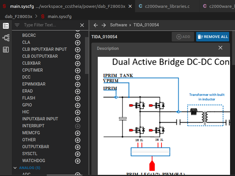

  客户对 Ware_Digital 的 TIDA-0100054 DAB 参考代码有疑问。Power_SDK_5_06_00_00:
  1. 编译器问题:image.png
  2. 为什么 powerSUITE GUI 为空、而不是 syscfg 生成的代码?image.png您能否确认该工程是否受电源套件支持?

    1.最新编译器存在问题,请在 Digital Power SDK 中使用编译器版本 22.6.2 或更低的版本进行设计。 现在正在研究这个问题。
    2.您正在显示的项目受电源套件支持。 Power suite 更改 dab_settings.h 文件中的#defines。 所有外设配置均在_hal.c 和_hal.h 文件中完成。    您可以在 powerSUITE 中编辑这些设置、dab_settings.h 文件将被更新。 在该工程的 syscfg 中未配置外设

       旧编译器解决了编译器问题。 但不要理解为什么电源套件不包含外设设置?
    Andre
    您好 Andre、
    该设计是在没有 syscfg 的情况下开发的、但使用 powerSUITE。 powerSUITE 仅在设置文件中提供#defines。 这就是未在 syscfg 中配置外设的原因。该设计没有基于 syscfg 的外设配置。
