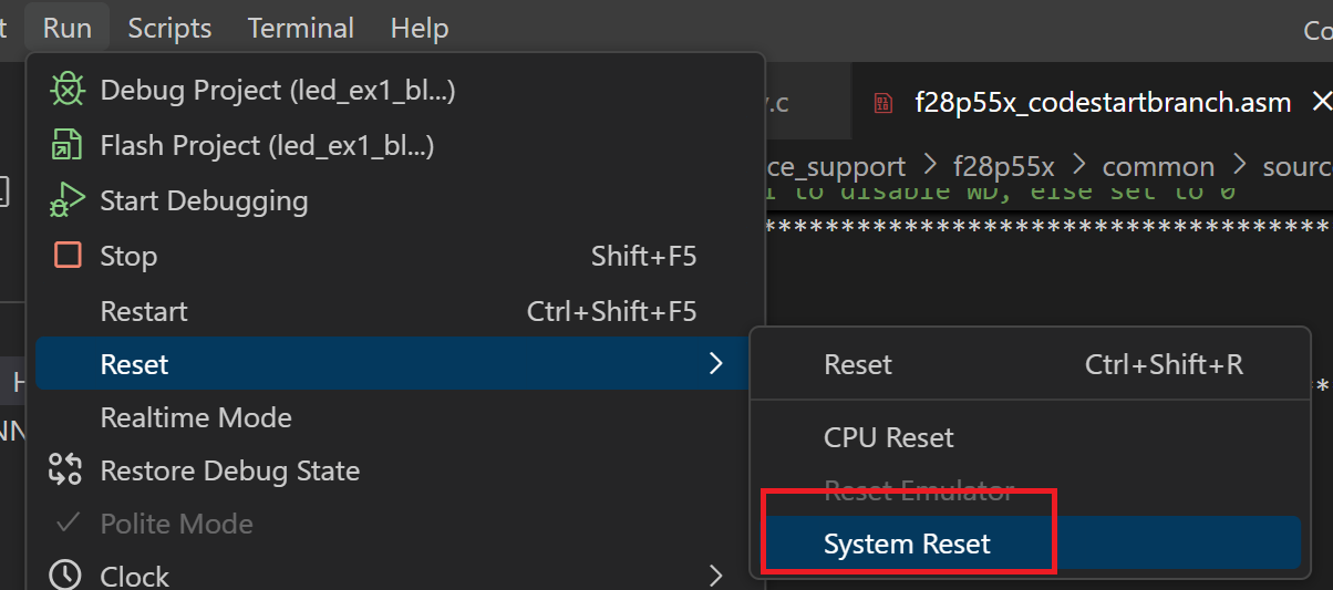

用户使用 CCS 20.5.1。 “Run“->“Reset“->“Sysem Reset“以模拟复位、并参阅“Reset“。XRSn 最初设置。

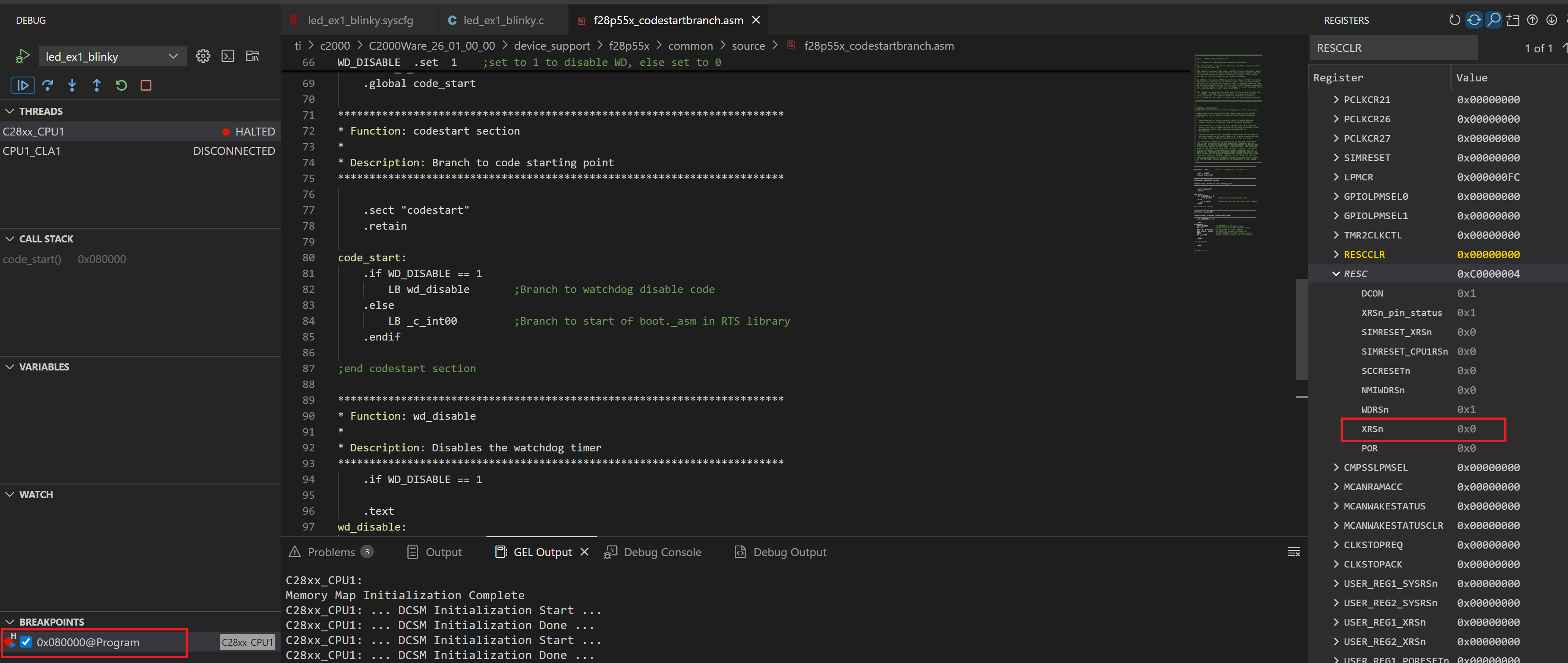

然后、将脚本更改为引导至闪存并在 0x80000 设置断点。
当它在 0x80000 停止时、用户会看到 RESET.XRSn 被清除。
似乎 RESET.XRSn 被 TI 引导 ROM 清除?!

  3. 用户是否只需查看寄存器 RESC.XRSn 是否在 main() 的开头设置? 从上面的 CCS 仿真来看、这个似乎失败了...

    您好、
    您需要参考捕获 XRSn 遇到的处理状态的 Bootrom 状态。
    请参阅我在上面的回复中分享的屏幕截图
