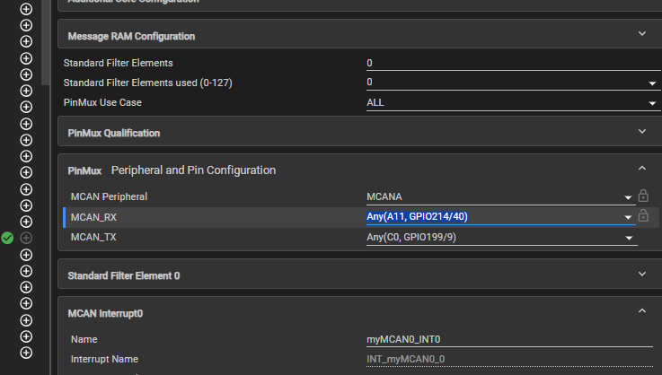

您好团队:
我无法在 SysConfig 中找到确切的 CAN 引脚。 预期的引脚配置应为 GPIO36 和 GPIO37 或 GPIO4 和 GPIO5。
您能否帮助确认或解决此问题?
    尊敬的 Sayali:
    您可以遵循以下步骤:-
    1.在 sys config GUI 的右上角,您会看到一个省略号 (...)
    2. 打开 Preferences & Actions
    3. 在 “设备引脚标签 “下、启用“设备引脚名称“
    4. 关闭首选项面板
    这应该会使更多的 GPIO 现在可见。 您能尝试一下它并告诉我它是否有效吗?
