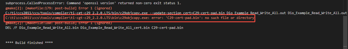

尊敬的 TI:
    我安装了 F29H85xMCAL –26.00.00.06、当我测试演示工程 Dio_Example_Read_Write_All 时、出现以下一些问题:
    1、编译错误:“c29-cert-pad.bin“:无此类文件或目录(此错误正常调试 MCU)。
    2.调试器连接时演示板运行正常,但当我断开调试器时, MCU 不工作,我发现连接调试器时 MCU 在 0x14EB0 处停止,似乎 MCU 卡在引导 ROM 中。
    请帮助我解决这些问题、谢谢。
Yang.Ma
    您好:
    [引述 userid=“646892“ url=“~/support/microcontrollers/c2000-microcontrollers-group/c2000/f/c2000-microcontrollers-forum/1649630/f29h859tu-q1-mcal-demo-project-can-t-run-without-debugger。] 构建错误:“c29-cert-pad.bin“:无此类文件或目录(此错误正常调试 MCU)。
    您的 PC 上是否安装了 OpenSSL? 这是运行编译后处理步骤的一个要求。
    我在 F29H85xMCAL –26.00.00.06 版本中构建了这个示例可以正常使用:
    “正常调试 MCU 时出现此错误“是什么意思?
    [quote userid=“646892“ url=“~/support/microcontrollers/c2000-microcontrollers-group/c2000/f/c2000-microcontrollers-forum/1649630/f29h859tu-q1-mcal-demo-project-can-t-run-without-debugger。2. 当调试器连接时、演示板正常运行、但当我断开调试器时、MCU 不工作、我发现当我连接调试器时 MCU 在 0x14EB0 处停止、似乎 MCU 卡在引导 ROM 中。
    如果加载了编译工程的.out、可能是由于编译工程时展示的证书错误所致、需要在将.out 加载到器件上之前纠正此问题。
    Marlyn
