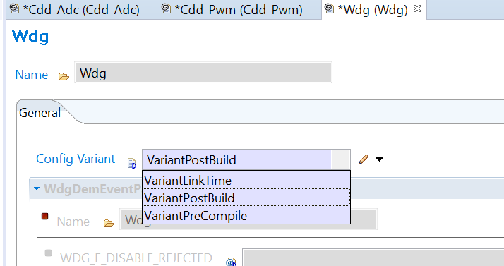

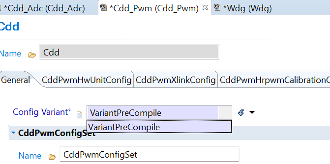

您好的团队、
我向我的客户询问这个问题。
在 WDG MCAL 中、可以更改 Config Variant
但在 CDD_PWM MCAL 中、它不能更改、只是一种选择
客户有不同的硬件版本、所以他们想使用编译后处理、为什么我们的 MCAL 不支持此版本? 我查看最新的 MCAL (F29H85xMCAL - 26.00.00.06
如何满足客户的要求?
BRS
Shuqing

    尊敬的 Shuqing:
    这实际上是有意的。 您能解释一下编译后支持的客户用例吗?
