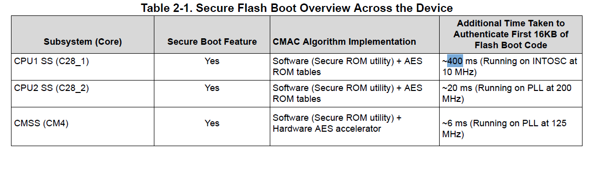

我想了解安全启动应用程序。 如第 400 毫秒中所述、为什么需要额外的时间。 如果我们更改内部振荡器、可以减少额外的时间。TMS320 安全 Boot.pdf  image.png
    您好:
    此时序差异是因为 CPU1 在 CPU2 之前启动、并被视为控制内核。 复位时、CPU1 首先默认使用 INTOSC2 (10MHz) 执行引导 ROM。 这不能更改。 CPU1 的 应用程序 负责使 CPU2 退出复位状态。 至此、PLL 可以 配置为 PLLSYSCLK = 200MHz、并将其馈送到 CPU1 和 CPU2。 由于这种引导顺序、CPU2 的引导 ROM 将 在 200MHz 处执行安全 ROM。
