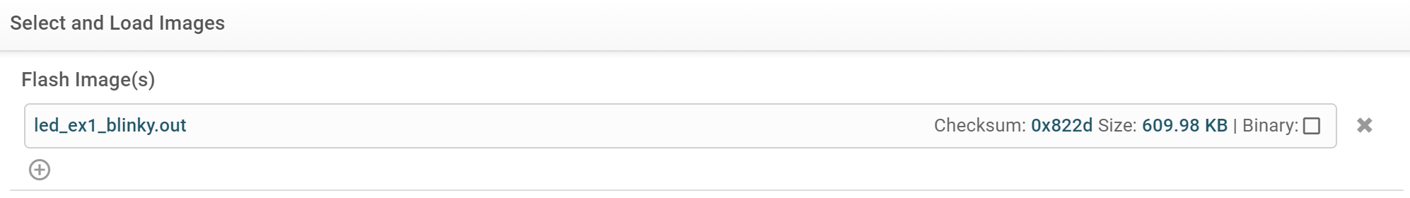

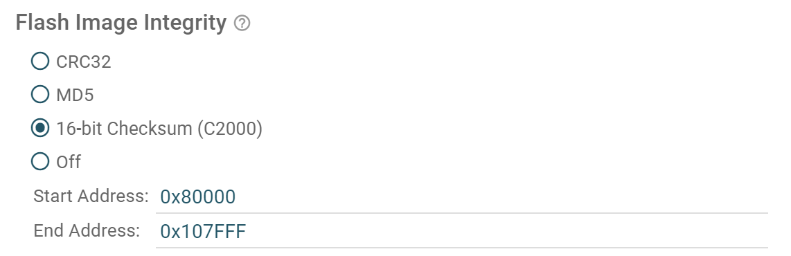

使用 CCS 20.5.0 和 UniFlash 9.5.0。

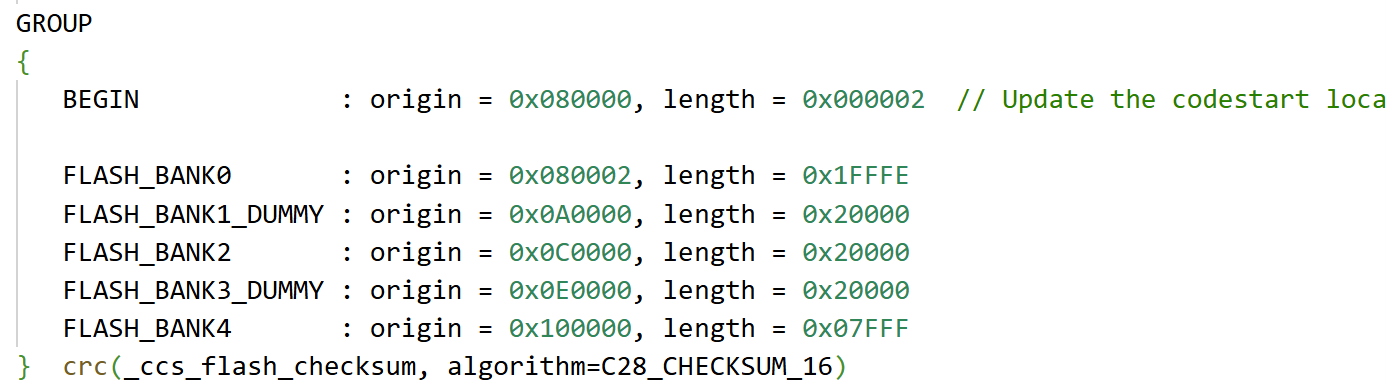

在 FLASH .cmd 文件中添加 CCS_FLASH_CHECKSUM 计算、
生成的校验和、我们会在 CCS 上看到它
在 Uniflash 中、完成了设置
加载相同映像后、我们在 Uniflash 上得到 0x822d。
CCS 和 Uniflash 上生成的校验和不一致。
我尝试了几个映像、CCS 总是从 Uniflash 获取校验和值+1。
是否有任何配置错误?
感谢您的支持。
Johnny
    您好 Johnny、
    闪存存储体 4 的长度为 0x08000、请在链接器 cmd 中更新、并再次尝试生成校验和。
    我这边也要检查一下。
    Aswin
    尊敬的 Aswin:
    啊,谢谢你的捕获。
    我的错误、闪存存储体 4 的长度应该是 0x08000。
    它现在是一致的、再次感谢。
