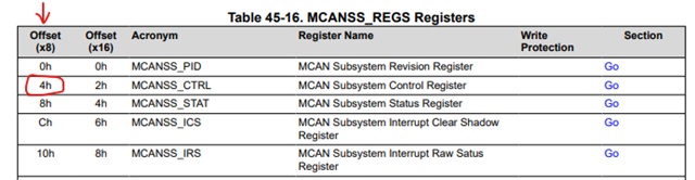

    您能否确认的存储器地址 MCAN_SS_BASE + MCAN_MCANSS_CTRL 为 0x40080804?
    尊敬的 Phani:
    请参阅 TRM 中的正确地址:
     MCAN_SS_BASE + MCAN_MCANSS_CTRL should be 0x4007C404 on CM side.
    Regards,
    Joseph
    您好、Joseph:
    在 CM 侧、 MCAN_SS_BASE + MCAN_MCANSS_CTRL 应评估 0x4007C404、这是正确的。
    但在 DriverLib 中、 MCAN_MCANSS_CTRL 定义为 0x4400 + 4U、看起来不一致。 您能否确认该定义是否正确?
    尊敬的 Phani:
    是的、这个定义是正确的。  您还可以在 CCS“Expressions“窗口中查看:
    Joseph
