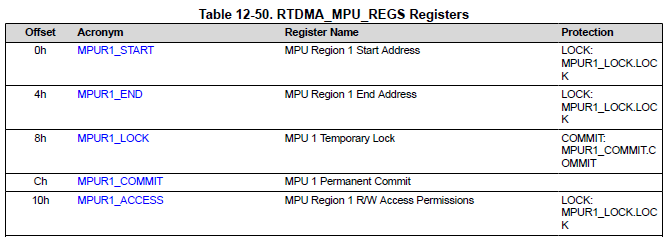

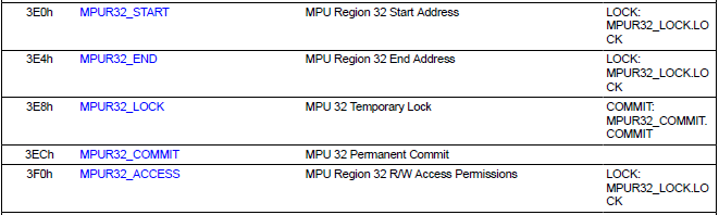

器件型号: F29H859TU-Q1
您好:
我在 SDK 中找到它:
这在 TRM 中:
1/ TRM 中缺少 CHMASK 的定义、其他寄存器的这一偏移是错误的。 请提供此寄存器的说明
2/从 1 中对寄存器进行编号很奇怪
3/在“hw_rtdma.h“中、注释中的“16“应该是“32“、不应该是吗?

尊敬的 Ronan:
我们的后端脚本出现了导致这些错误的问题、但所有问题都已得到解决。 理想情况下、下一个 TRM 版本定于 7 月初发布。 SDK 偏移量也将更新。
此器件仅支持 16 个 MPU 区域。 请参考此版本作为中间解决方案: e2e.ti.com/.../Real-Time-Direct-Memory-Access-_2800_RTDMA_2900_-_2D00_-SPRUJ79_3D00_1_3D00_TI-PDF_3D00_en_2D00_us.pdf
