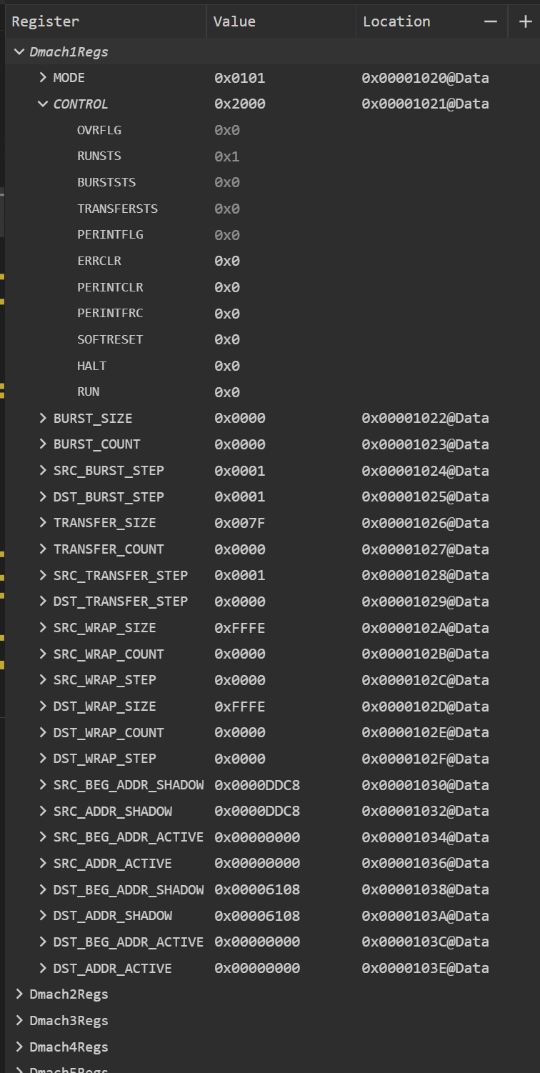

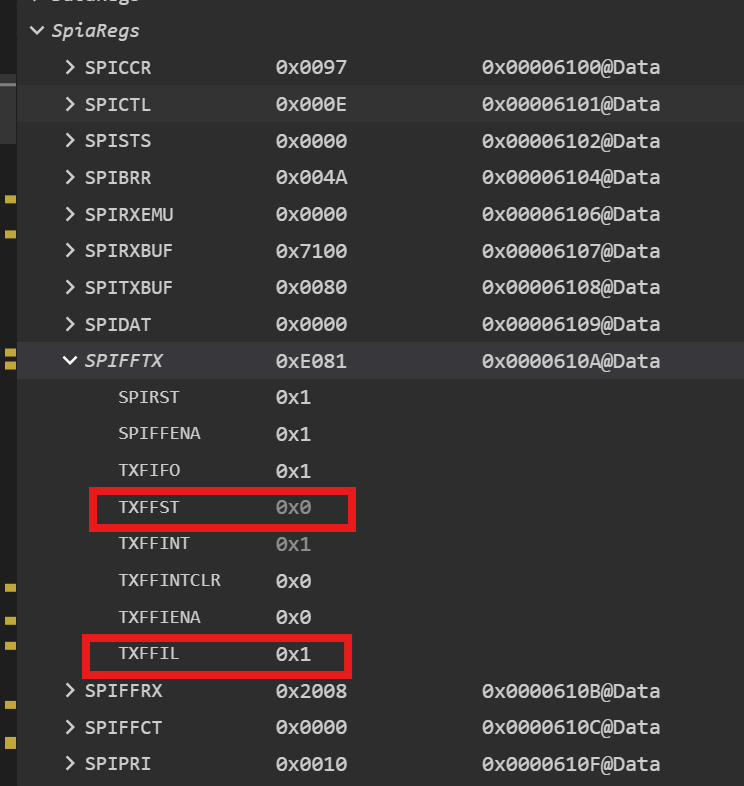

我的客户使用 SPI(主器件)+ DMA。 其中、TXFFST < TXFFIL (0x1) 会触发 SPITXDMA、DMA 将数据从缓冲区移动到 TXFIFO。 Trnasfer 大小设置为 128。
此设计为当 FIFO 为空 (<1) 时、触发 DMA 将在 TX FIFO 中移动数据、然后 TXFFST=1。 SPI 倒装数据、TXFFST=0、再次触发 DMA。 这会重复进行、直到 DMA 在通道停止时移动 128 个数据。
问题是第一个 SPITXDMA 未被触发。 初始化 SPI 和 DMA 后、我的状态如下所示:
  1. SPI TX FIFO 和 TXFFST< TXFFIL 中不包含任何内容。
  3. DMA 已启动、RUNSTS=1、但未设置 PERINTFLG。
  5. 接下来、向 PERINTFRC 写入 1。 一旦我向它写入 1、DMA 就会被触发、并且它被 SPITXDMA 重复触发、直到它完成 WHO 传输。

    您好 Hang、
    如何初始化 SPI 和 DMA? 客户是否在使用 SysConfig? 这听起来像是初始化步骤的顺序有问题。 如果 SPI 触发基于边沿并且 SPI 在 DMA 启用(运行)之前发送触发信号、则 DMA 可能会丢失触发信号。 您能否检查客户是否按照与示例代码相同的顺序初始化每个模块?
    Delaney
    尊敬的 Delaney:
    感谢您的答复! 在 SPI 解决问题之前初始化 DMA。
