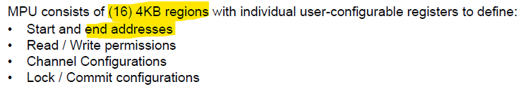

您好:
以下是 TRM 中的第一个摘录:
根据寄存器的说明、我想第一句话应该是“MPU 包含 (16) 个 4KB 对齐的区域...“。 下一版本的 TRM 中。

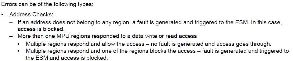

然后从 TRM 中提取第二个:
如果我的理解正确、这意味着存储器中的某个范围不可能由 DMA 通道读取/写入、而只能由另一个通道读取。
您是否确认? 如果是这种情况,似乎是相当限制性的。
假设我有一个 1.2kB 的 ASIL C 数据区域。 我需要使用 1 个 DMA 通道来复制、例如、此区域中的一些 ADC 结果、以及另一个 DMA 通道来将一些数据从该区域复制到、例如 SPI。 这意味着我必须创建 2 个 4KB 块、1 个读取/写入和 1 个只读块才能处理这 1.2kB 的数据。 TI F29 的 RAM 大小不是很大、因此可能会成为一个问题。 除非我确实误解了一些东西。

    尊敬的 Ronan:
    是的 、这是 大多数 MPU 的典型情况。
    DMA 通道 1 可能具有 R 访问权限、通道 2 可能具有单个存储器区域的 R/W 访问权限。 在这种情况下、 可能会通过以下方式生成错误:
    • 通道 1 尝试写入此 MPU 区域
    • 通道 2 尝试 R/W 连接到 另一个 MPU 区域
    • 通道 3 尝试 对此 MPU 区域进行 R/W
    • 等等
    该注释是通用的、目的是不限制用户的应用程序。
